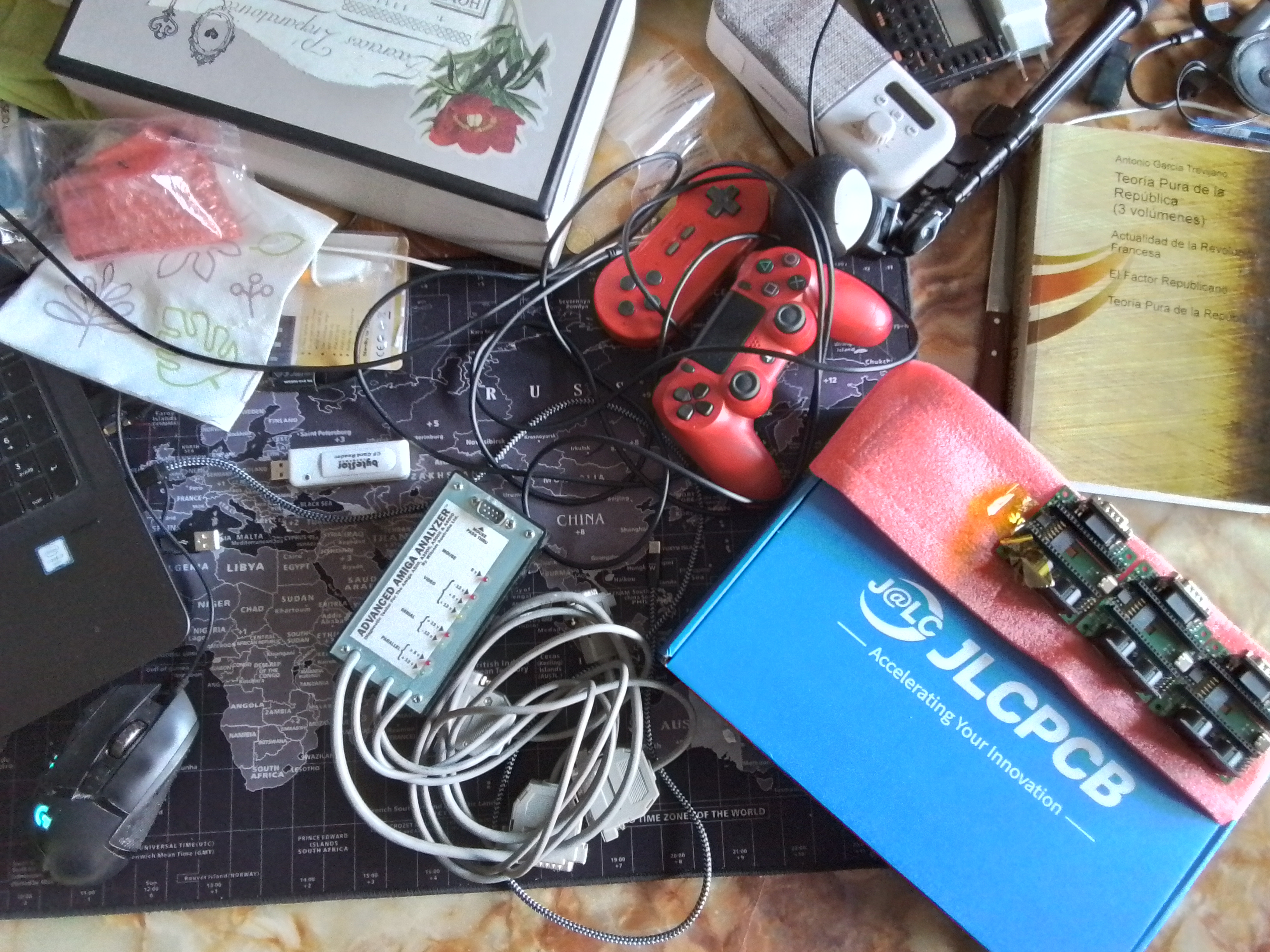

Nueva web con todas las roms de diagnóstico, adjunto fotografía en la cual se vé uno de los elementos que se usan para comprobar las tensiones de los puertos de los AMIGAS.
Descarga DIAGROM en todas sus versiones y modelos:
https://www.diagrom.com/index.php/download/
En la foto se vé mi comprobador de tensiones:
