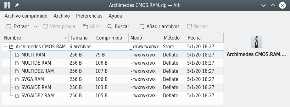

Lo siguiente es el archivo con la memoria CMOS. Esta memoria de solo 256 bytes es donde se almacenaba información de como se encontraba configurada la máquina. Se podía escribir en ella y era persistente una vez apagada la máquina. El core es capaz de leerla usando un fichero, pero no de grabar los cambios que se hagan a posteriori, por lo que tengo 6 configuraciones ya creadas y solo hay que utilizar la que mejor convenga.
  • MULTI.RAM: Tipo de monitor Multiscan sin soporte de discos duros.
  • MULTIDE.RAM: Tipo de monitor Multiscan y solo un disco duro (archie1.hdf)
  • MULTIDE2.RAM: Tipo de monitor Multiscan y dos discos duros (archie1.hdf y archie2.hdf)
  • SVGA: Tipo de monitor Supervga sin soporte de discos duros.
  • SVGAIDE.RAM: Tipo de monitor Supervga y solo un disco duro (archie1.hdf)
  • SVGAIDE2.RAM: Tipo de monitor Supervga y dos discos duros (archie1.hdf y archie2.hdf)
Archimedes CMOS.RAM.zip
(1.78 KiB) Descargado 1820 veces

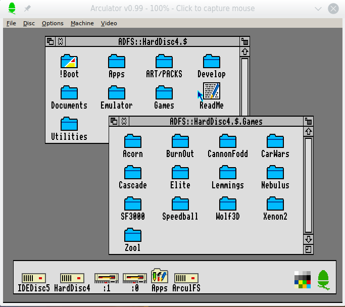

Si vais a actualizar el contenido de los disquetes o de los discos duros, os puede interesar hacerlo más cómodamente usando el emulador Arculator. La última versión es la 2.0, y funciona en Windows y Linux. Es un complemento perfecto para trastear con el core de Archimedes 3000, y es el equivalente al Hatari para AtariST o al Win-UAE para Commodore Amiga.

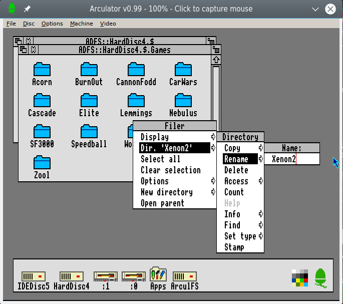

En este sistema operativo se usa mucho el botón central del ratón para sacar menús contextuales, igual que se suele hacer en otros SO como Windows o Linux con el botón derecho del ratón. Al ponernos encima de una aplicación, archivo, carpeta o unidad de almacenamiento, al pulsar el botón central del ratón nos saldrán distintas opciones que podemos seleccionar.
