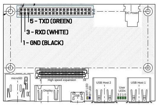

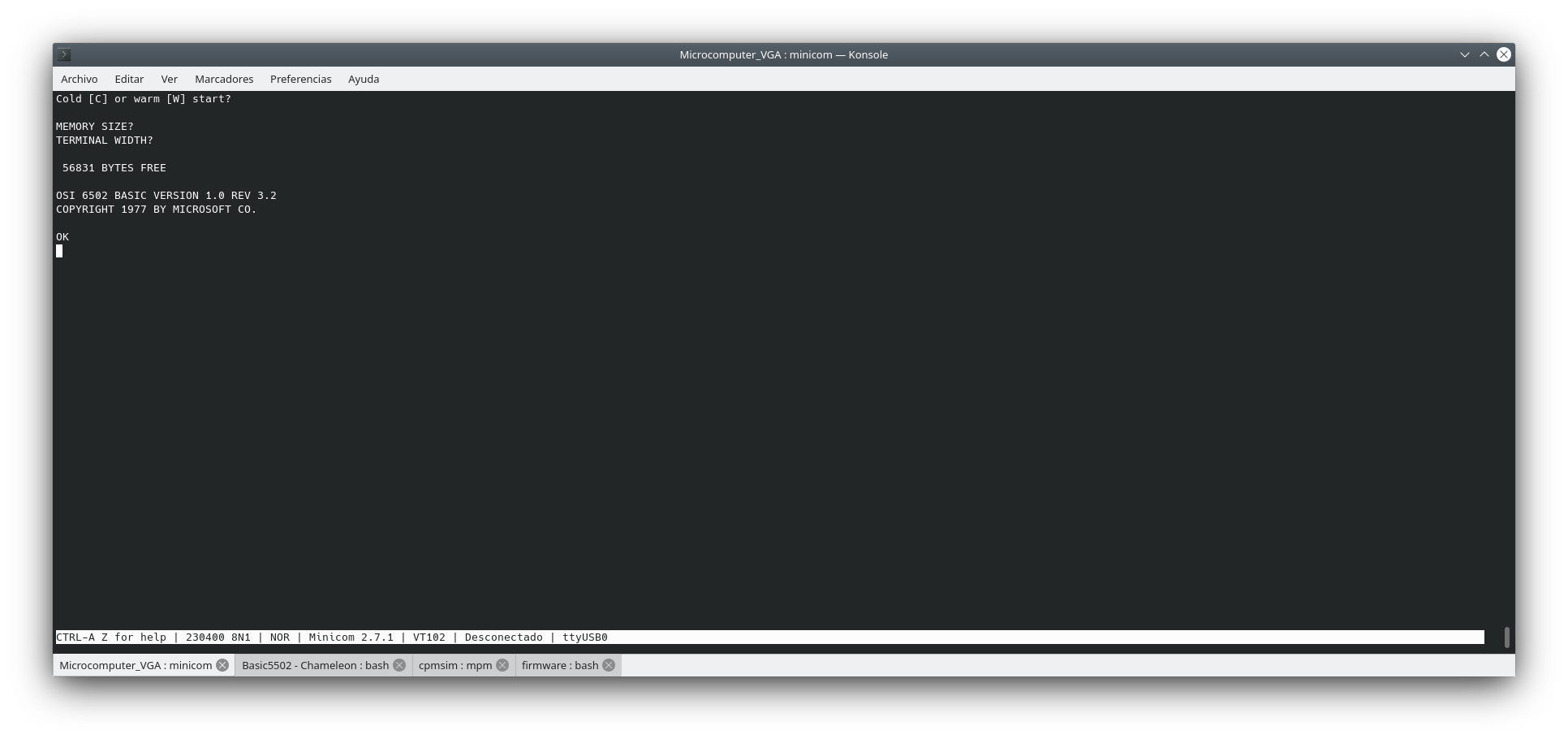

Hoy de madrugada Rampa consiguió un basic "Basic6502" para la @Chameleon96.
https://github.com/Chameleon96-ES
Conexión serie hacia el Basic:

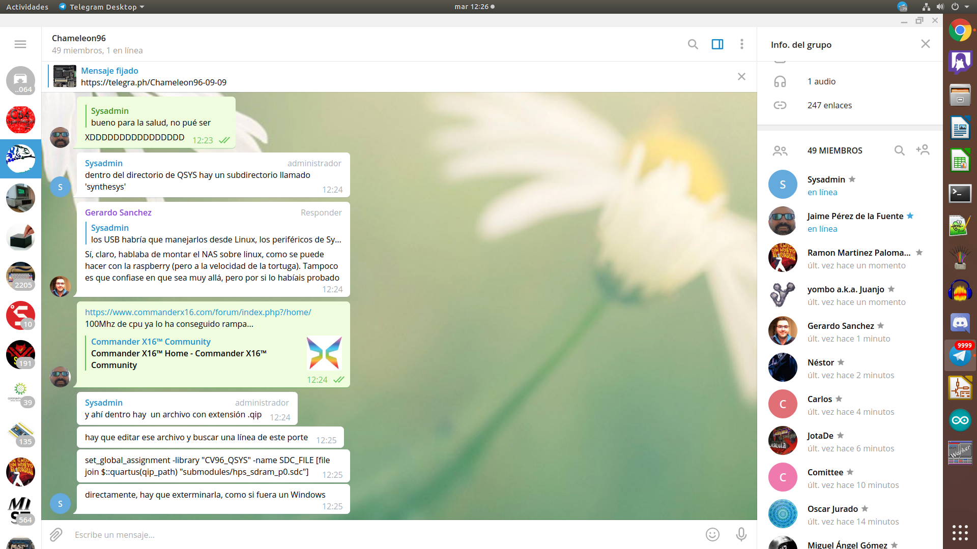

Como te he comentado antes revisa los errores antes de ese y descubriras el origen. Seguramente sera porque has generado de nuevo el Qsys, y en estos ejemplos hay que quitar el sdc de la SDRAM.
O dejas el hps_sdram_p0.sdc vacio o lo eliminas del fichero .qip eliminando su referencia.

Sysadmin se encontró con el mismo problema:
- Captura de pantalla de 2020-09-15 12-26-25.png (717.08 KiB) Visto 53555 veces

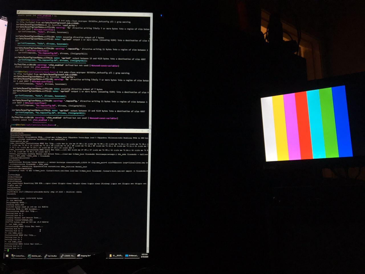

Marcus Jordan ha investigado el u-boot y tiene dos códigos de inicialización
genera una carta de ajuste
Inicializa el TDA hay vídeos del proceso de inicialización a las resoluciones 720p y 1080p a 30Hz de refresco de pantalla.
Gracias a Sysadmin por indicarme que hacían los códigos.
Fihero de inicialización localizado del tda19988 en c, gracias a somhic:
https://github.com/ARM-software/u-boot/ ... tda19988.c
