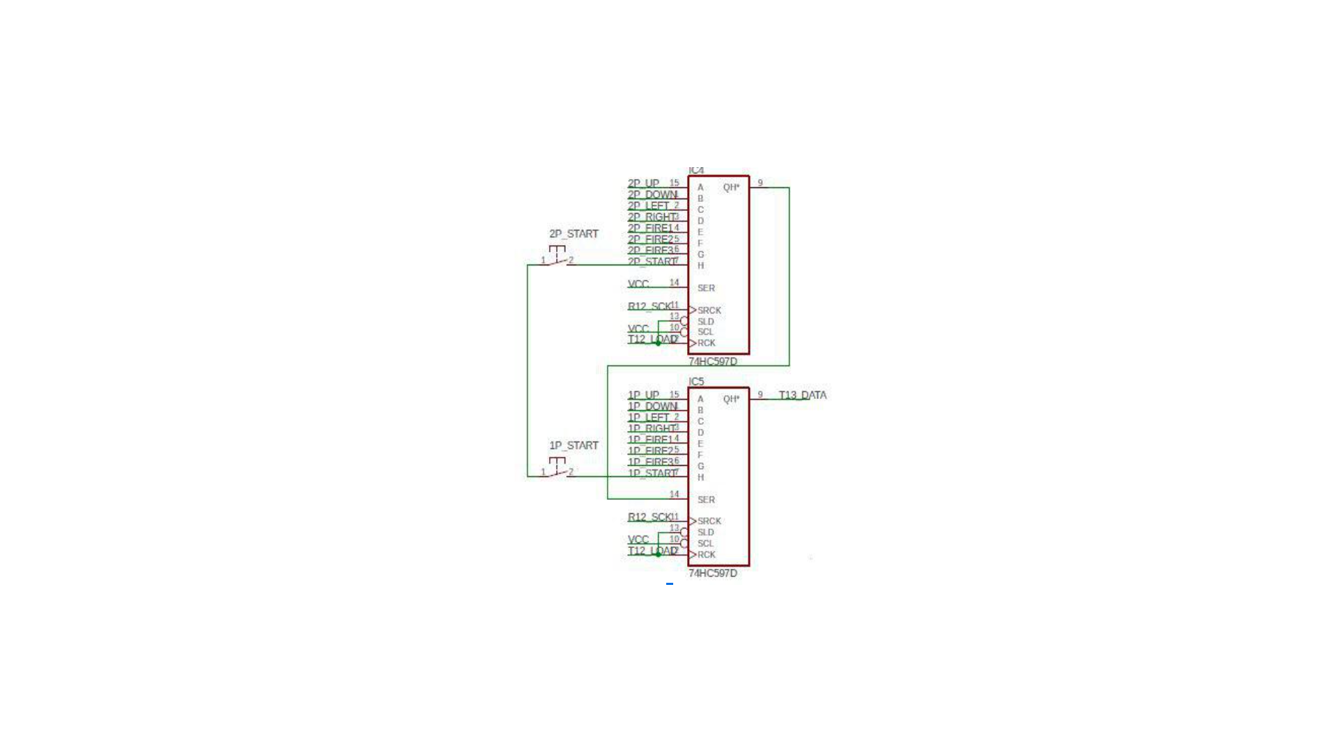

Retomamos el esquema del ZXDOS y la incorporación de dos 74HC597D
Y del test de NEPTUNO el código asociado al manejo de los JOYSTICKS DB9 con norma ATARI.
La versión actual para la placa madre del ZXTRES es una derivación de este esquema.
Y el código asociado a esta forma de manejar los joys tanto en NEPTUNO -> "Ya dije la palabra maldita, ¿O tal vez no?" como en ZXTRES:
https://github.com/neptuno-fpga/board_test

Módulo decodificador, este es algo más sencillo de interpretar pensar que vienen todas las señales capturadas por los 74HC597D, e internamente empiezan a expandirse mediante código HDL.
