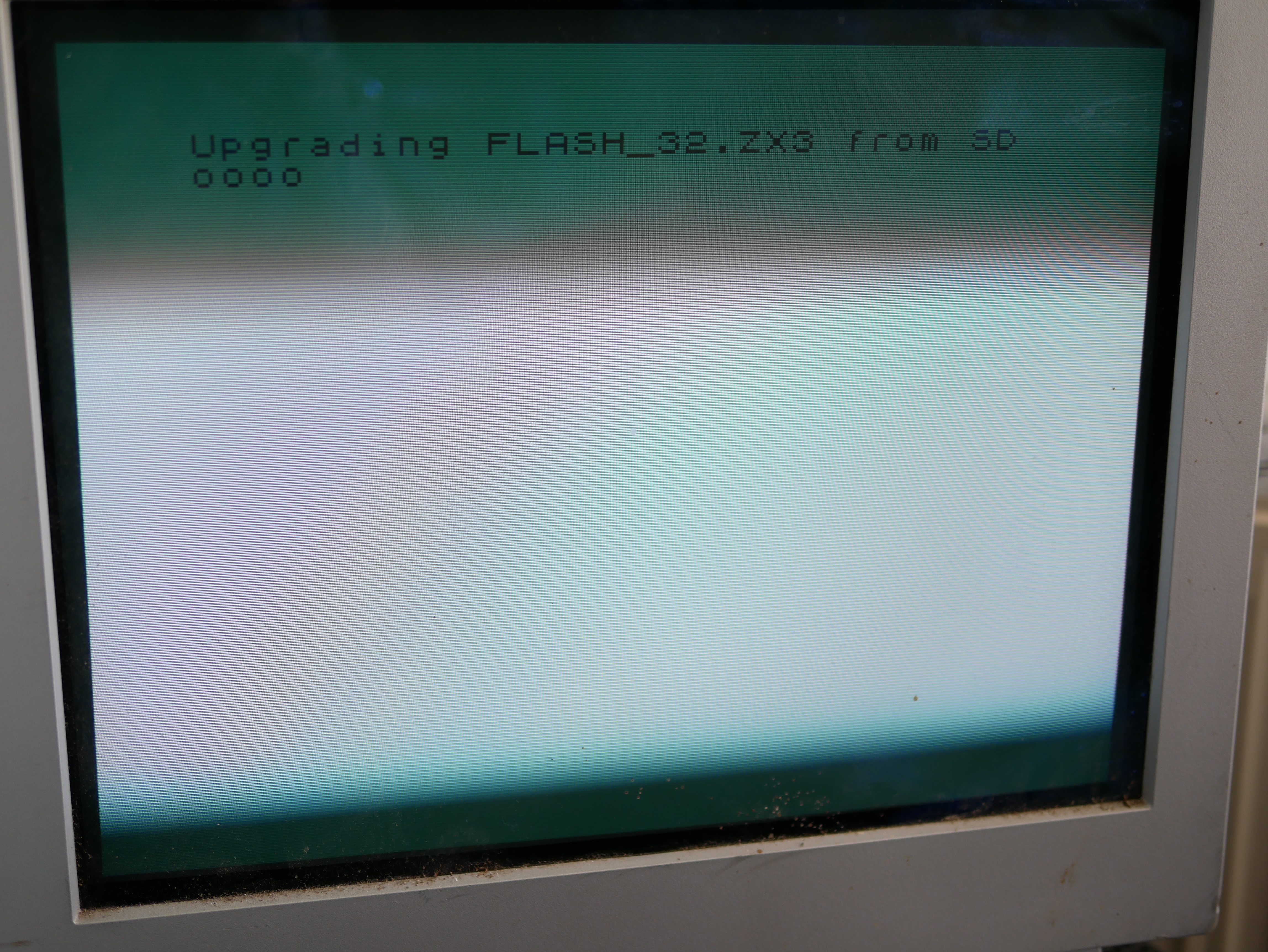

Mensaje por Subcritical » 30 Sep 2023, 14:11
SIguiendo los pasos del manual de Kounch.
He copiado el fichero FLASH_32.ZX3
Y con el core principal de ZX Spectrum de Miguel Ángel.
He actualizado todo el contenido de la rom flash del ZXTRES, es una SPI de 32Mbytes.
Dicha imagen de la bios hay que colocarla en el raíz de la tarjeta microsd.
Comando:
Nada más ver que carga el sistema operativo de disco de bob fossill, teclear:
.upgrzx3
Inicio:
Finalizacióh unos 4 minutos.
