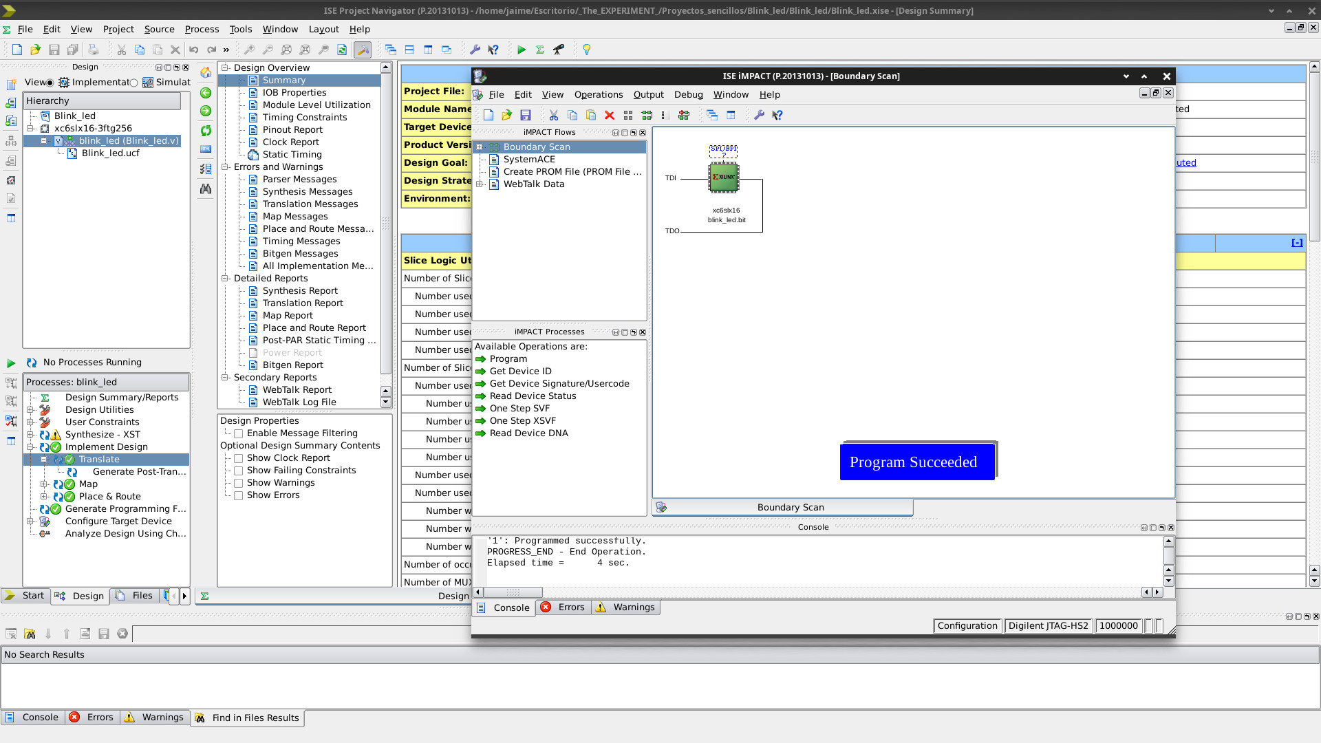

Ejecuto el script que llevan los fuentes.
sh /home/jaime/fuentes/usb-driver/setup_pcusb
Y luego cambio la linea del arrancador de ise por la nueva librería más moderna:
#export LD_PRELOAD=/opt/Xilinx/14.7/usb-driver/libusb-driver.so
export LD_PRELOAD=/fuentes/usb-driver/libusb-driver.so
Funcionamiento de todo el ISE en DEBIAN 12:
