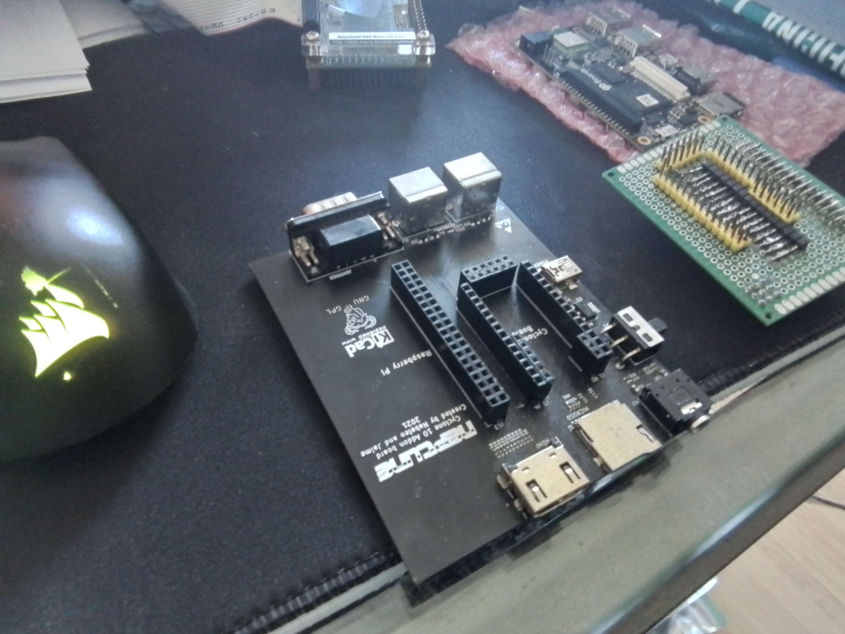

Al ser la I/O BOARD ATLAS la placa más minimalista y de pocos pines, se pueden utilizar junto con el VGA64, mutitud de microcontroladores existentes, en este caso se trata de usar un ESP32 DEV KIT V1.
Al ser una I/O BOARD ATLAS, minimalista y sencilla nos posibilita ir adaptándola a todos los microcontroladores o fpgas/cplds que tenga disponible el desarrollador/usuario.

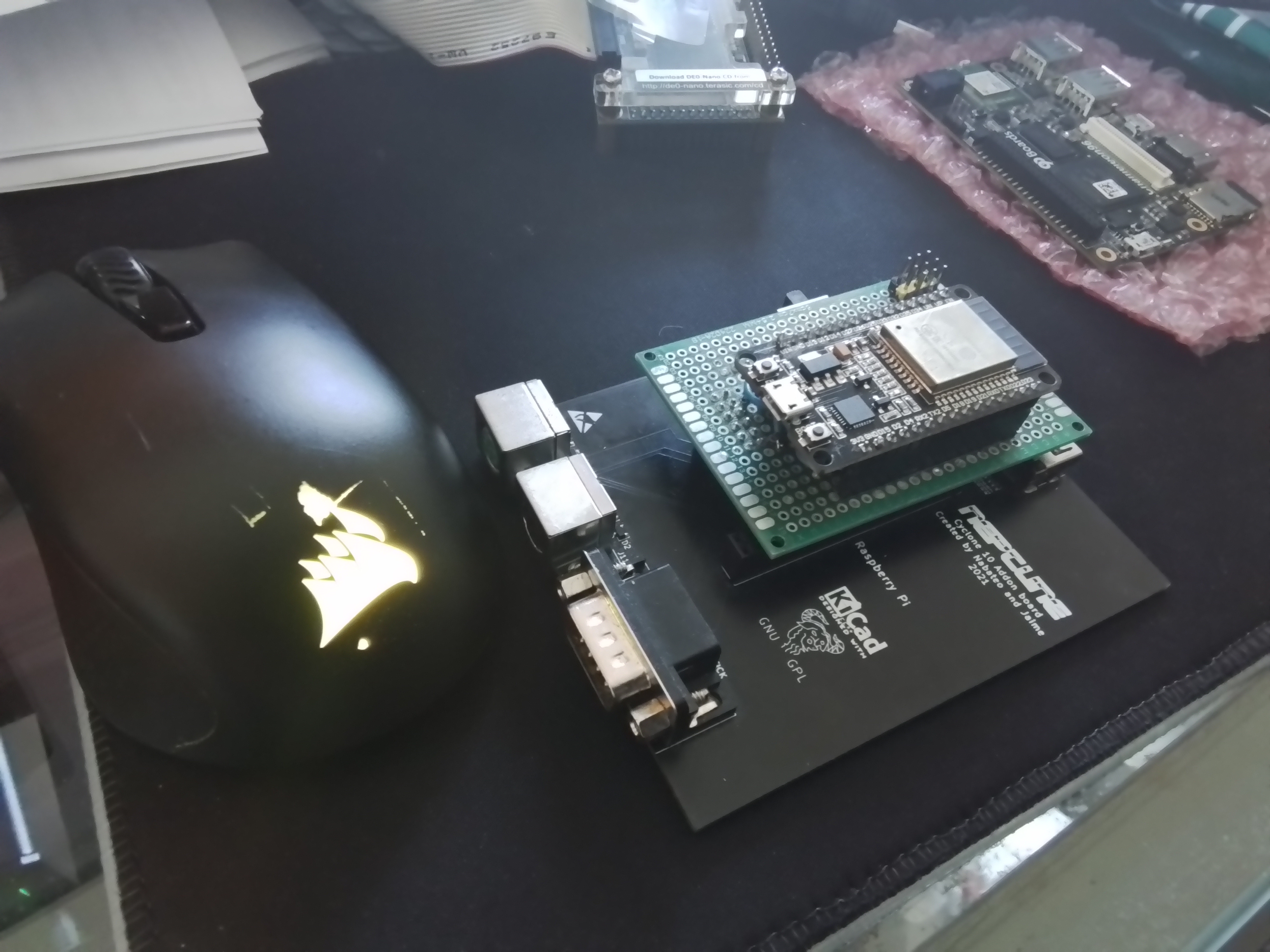

Vemos que cubre todos cada uno de los puertos de la placa I/O BOARD ATLAS permitiendo mediante este recolocador que tome el control de la portadora.
En el adaptador inicial he usado la primera unidad que creo @Nabateo de ATLAS, el cual sigue fielmente el mismo diseño que la ATLAS MINI "La roja", a excepción de que en la roja se añadió EAR, del primer modelo al fijado como base sólo varió en un pin, o tener o no tener EAR.
Fotos diseño tradicional de recolocador con placa prototipo y cableado:
Se pueden observar el conector MKR unido a los 8 pines que proporciona el pmod:
