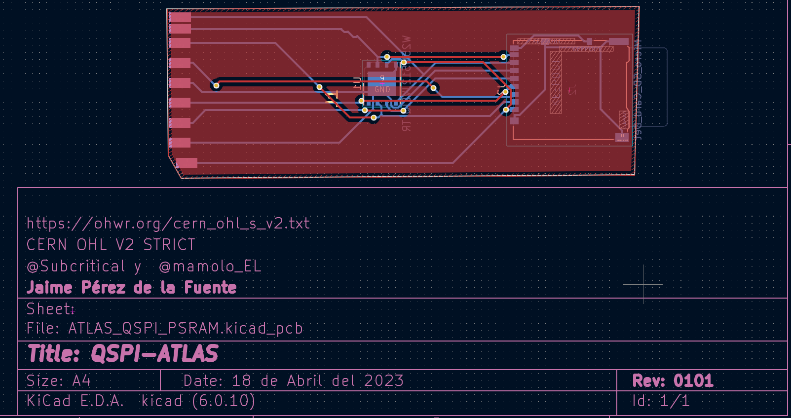

Mensaje por Subcritical » 27 Abr 2023, 07:43
Al disponer de bus QPI en la SD del zxuno, dicho zócalor puede alojar una memoria QPI PSRAM al estilo de las memoria de dicho tipo usadas en ESP32, en realidad estas memorias se usan mucho al integrarse en multitud de microcontroladores, los más famosos son el esp32 de espressif.
Son memorias lentas y a 3v3 la velocidad máxima de la misma son 104Mhz; lo verdaderamente importante es que son muy compactas en pines hay modelos de memorias de spressif que alcanzan los 16Mbytes .
Un añadido interesante a futuro dado que agrega un segundo bus de memoria a la I/O board atlas.
Enlace a github del segundo bus de memoria QSPI:
https://github.com/AtlasFPGA/QSPI_PSRAM_ATLAS
