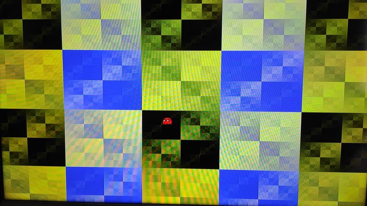

El core se ha portado con una versión de quartus 17.1 y hay que abrir la carpeta CYC1000 que es donde se encuentra el proyecto.
Es una prueba concepto de la imagen que se tiene que ver en un monitor HDMI.
Existen varios "wrapper" envoltorios hdmi que se irán probando con los cores que se porten.
indicar el modelo de monitor/televisor hdmi que se vea o no nos será muy útil dicha información.
Si el monitor o televisor es compatible con este wrapper tiene que verse la siguiente imagen.
Portado a ATLAS del core Fantasma rebotando de Miguel Angel.

- Core de prueba Miguel Ángel portado a ATLAS V001 & V002.jpg (131.1 KiB) Visto 7565 veces
