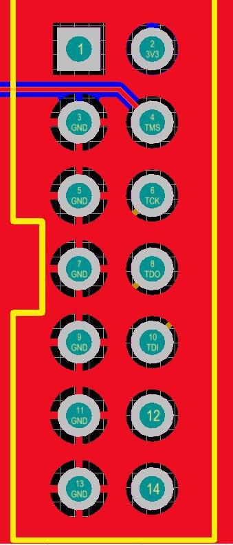

1) Conectar los cables del JTAG , son 6 cables (VCC, TDI, TMS, TDO, TCK y GND)
Del lado del conector ZX NEXT tenemos este esquema (visto desde arriba, del lado de los componentes)

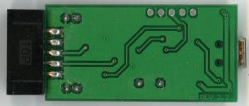

Y del lado del USB-Blaster

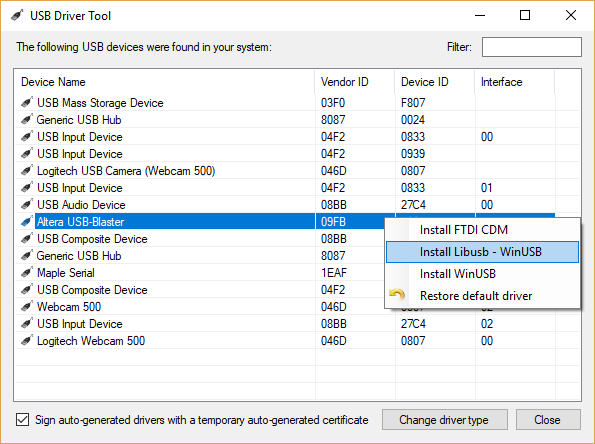

Instalalo y ejecutalo el UsbDriver
selecciona el dispositivo Altera USB-Blaster y presiona el boton derecho del raton sobre el.
Selecciona la opcion “Install Libusb-WinUSB"

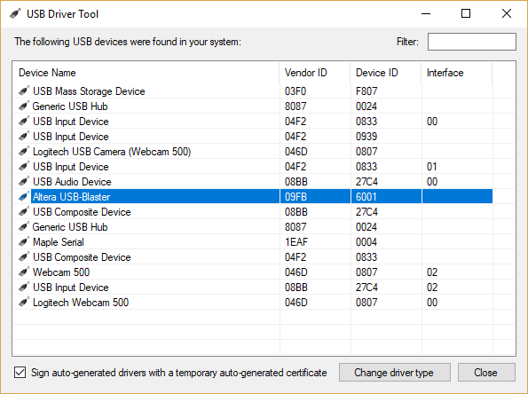

Al final se mostrara esta ventana

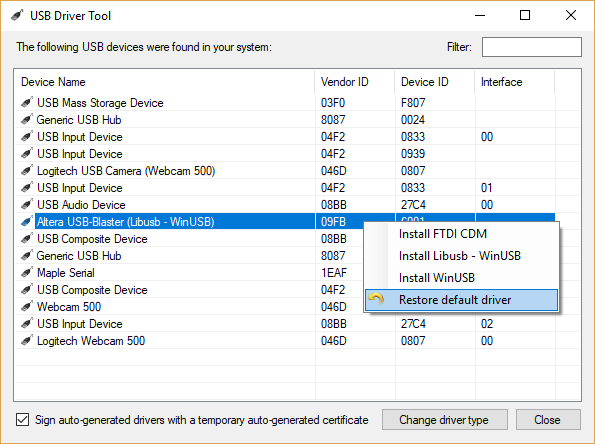

Ejecuta de nuevo UsbDriver Tools
Selecciona la opcion “Restore default driver"
Asi es como se tiene que mostrar la ventana al final del proceso
