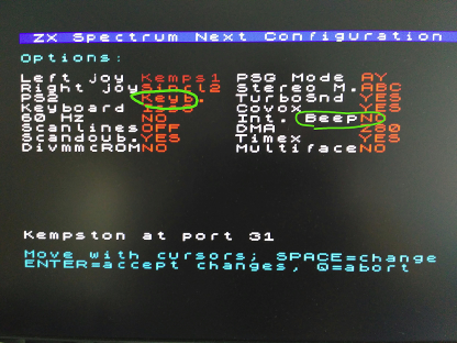

  6. Editar el fichero config.ini em la carpeta c:/machines/next para incluir la linea intsnd=0 si no existe o modificar la línea si tiene el valor intsnd=1. Esto permite cambiar la configuración beeper interno ya que el Spectrum Next tiene la opción de incorporar un beeper interno. También se puede editar en el menú de arranque pulsando la barra espaciadora durante la pantalla de inicio, luego opción 'E' y cambiar la opción "Int. beep" a "NO"
    ZX Next config.png (177.33 KiB) Visto 31305 veces
    En la última versión del core (Octubre 2020) esta modificación ya no es necesaria porque en el ZXDOS se ignora este punto de configuración.
