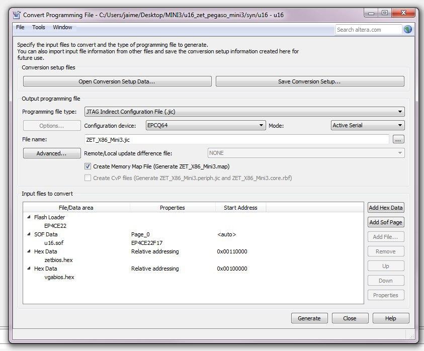

El core tiene un problema por ahora, y es que si se graba como jic con las bios en su interior no es capaz de realizar el arranque del mismo core, pero recargando el sof arranca con normalidad :roll:
Una solución para los que quieran tener este core_ZET es en el core principal de selección de cores rbf del unamiga tener de forma relativa cargadas las dos bios necesarias de dicho core_ZET.

POSICIONAMIENTO RELATIVO DE LAS ROMS DEL CORE ZET
