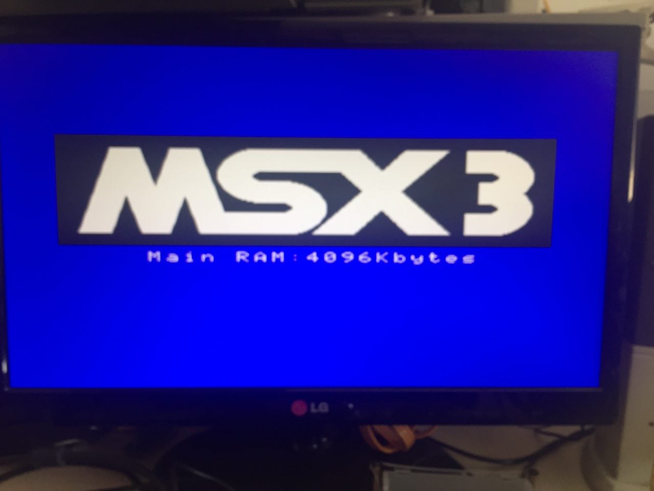

Bueno... yo lo he llamado MSX3 porque es lo que aparece cuando arrancas el equipo, un gran logo de MSX3 en pantalla
Como completo neófito del MSX, pues ver esto ha supuesto para mi que exista ese MSX 3 (aunque reconozco que no había oido hablar antes de algo que se llamara MSX 3). Y lo de Turbo-R, pues supongo que he tomado por cierto lo que ha puesto Neuro sobre el nombre del core.
Pero tienes razón: no es un Turbo-R. Sólo veo en el core una CPU Z80, no veo el R800 por ningún sitio.

Sí, ese logo lo creó alguien de la comunidad de MSX (que cachondos hay en todas partes :lol: ) y ronda por ahí. De hecho, en el OCM/Zemmix, se puede crear una SD para que cargue el core desde ella, en vez del chip de firmware, y una de las opciones de logo, es esa.
Esta mañana también he estado probando en la Zemmix un supuesto core experimental de TurboR, pero diría que lo único que lleva de TurboR ese core que he probado, es la rom. :D
