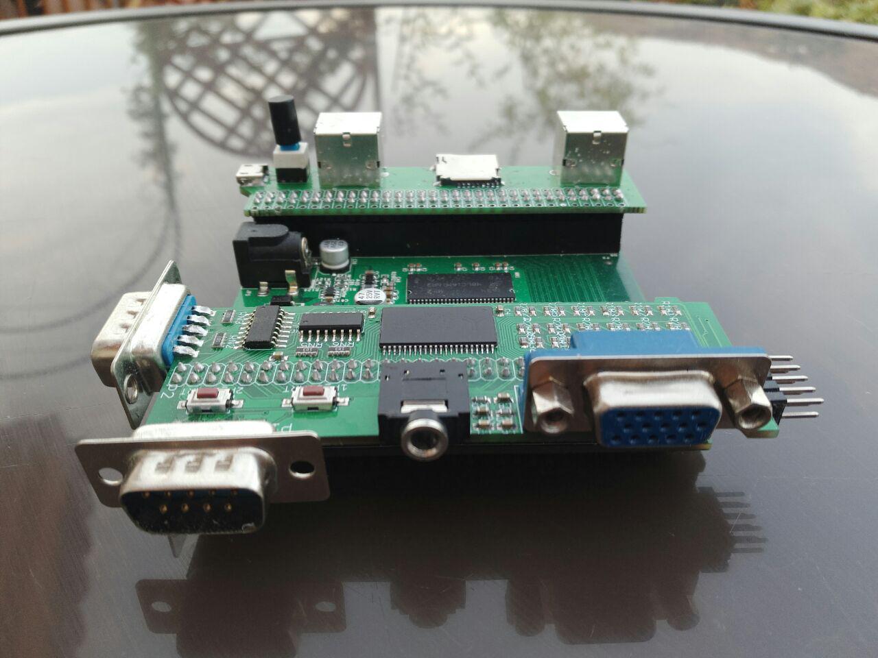

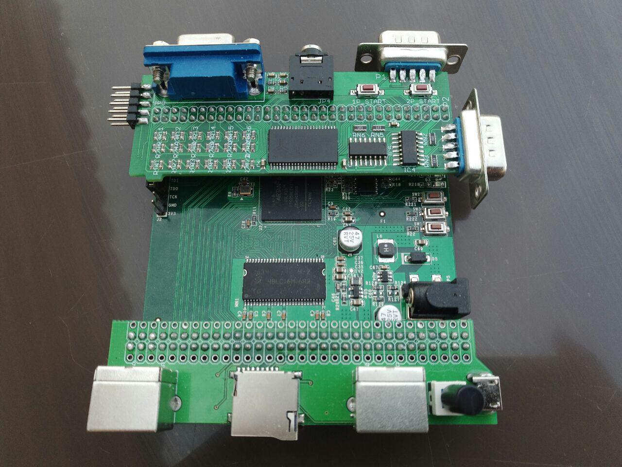

Mensaje por antoniovillena » 17 Ago 2018, 21:00
Son 3 placas:
  1. La principal es la placa FPGA. Contiene la FPGA XC6SLX16, memoria SDRAM MT48LC16M16A2 (32Mb), flash de 256mbit y conector de alimentación secundario (jack).
  2. El addon superior. Lleva el DAC de 18 bit con el conector VGA (convertible a Scart con adaptador externo), sonido estéreo jack 3.5mm, SRAM de 512K, 2 puertos de joystick con 2 pulsadores y conector JTAG. Opcionalmente está el video compuesto con chip AD724.
  3. El addon inferior. Están los puertos PS/2 para teclado y ratón, tarjeta microSD, interruptor de encendido y conector de alimentación principal (microUSB). Opcionalmente lleva entrada EAR.

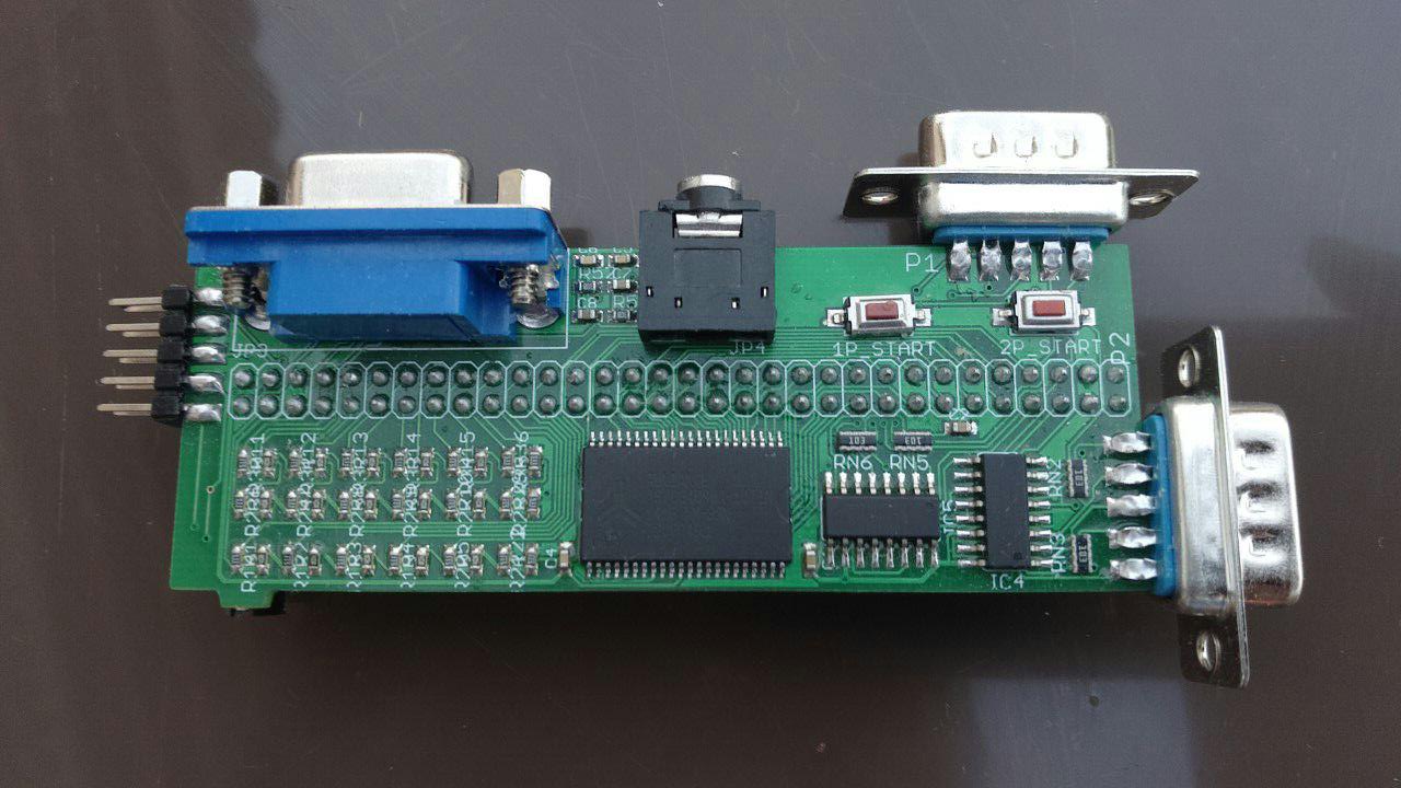

Ahora muestro en detalle los addons.
El addon superior tiene el mismo aspecto tanto la opción de video compuesto como la opción sin ella.
Por abajo la cosa es totalmente distinta, estando totalmente vacía la opción sin compuesto. Ojo, la foto de la placa del video compuesto es un prototipo con muchos remiendos, la versión final estará sin ellos.

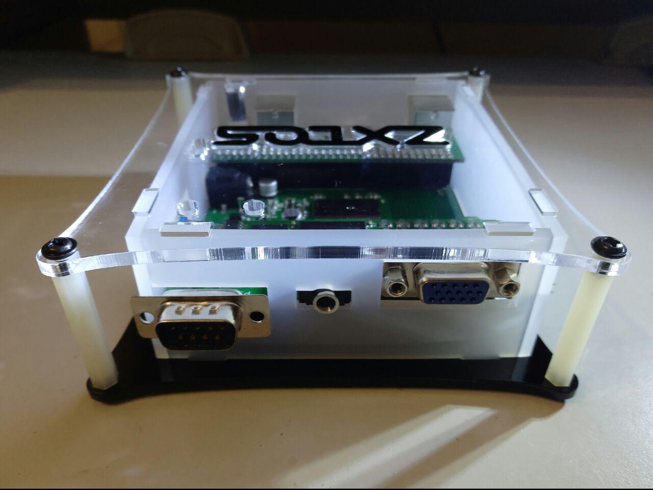

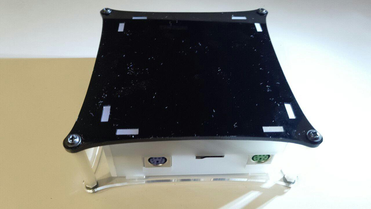

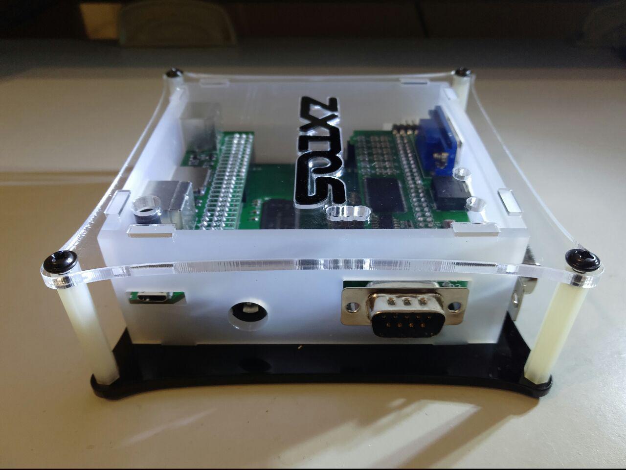

Mensaje por antoniovillena » 17 Ago 2018, 21:09
Por último subo las fotos con la carcasa.
