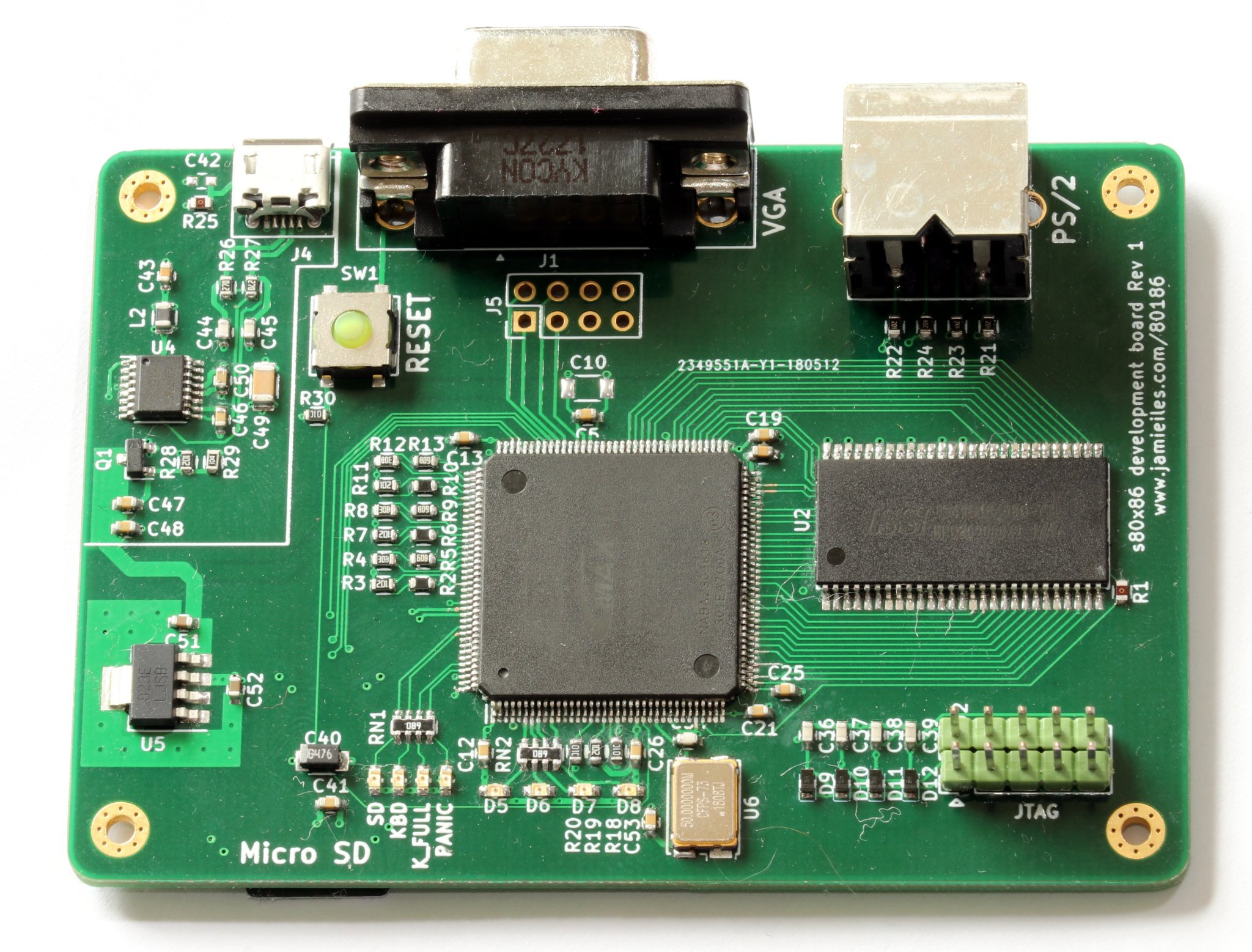

Otra version de un PC-XT, al estilo del Next186 (viewforum.php?f=11) pero con soporte CGA (y en parte MCGA). Es una versión que está preparando Jamies Iles (https://www.jamieiles.com/80186/) para una placa que, al parecer, será comercial. Gracias a la ayuda de SPARK2K06, que prácticamente se curró todo el solo, y ayudando a su vez al propio autor, Jamies, pude ir "colando" este core en versión ALPHA, en el UnAmiga.
Pero es un core un poco verde, al menos, hasta hace bien poco. Funciona muy mal, le fallan muchas cosas, como el propio CGA, o el teclado. Muchos programas de MSDOS no funcionan adecuadamente, como el MSCONFIG o el EDIT.EXE.
Pero es un core en el que debemos estar atentos a mejoras futuras, para ver si al final, es merecedor de portar al UnAmiga.

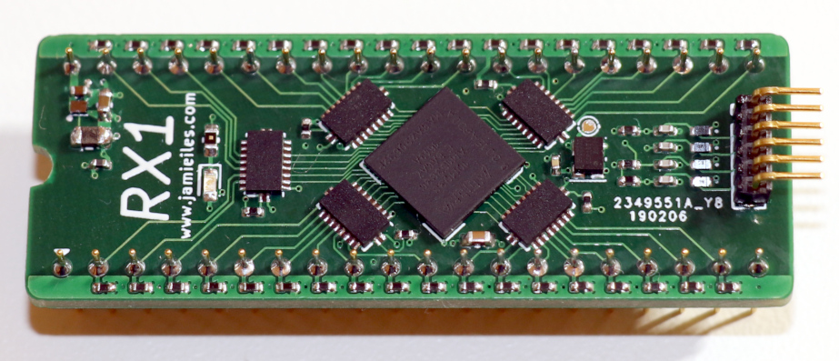

Al parecer ya es algo más estable https://www.jamieiles.com/ y ahora ha creado otra placa que usa como reemplazo de un intel 8088 lo llama RX1.
Tambien esta la placa que llama hdp001 que como dices es comercial.
