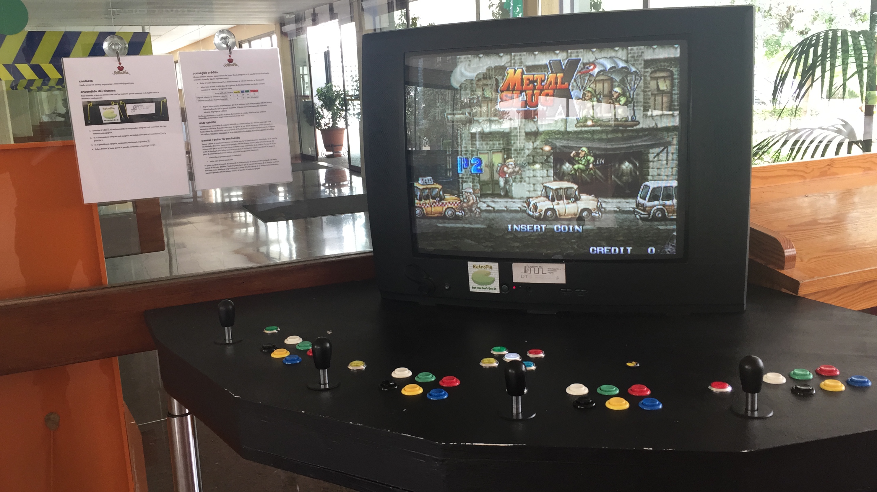

Para que la gente sepa de qué estamos hablando, estamos hablando de este stand, que el señor gambaman montó y actualmente mantiene, en el hall de la Escuela de Ingeniería Informática aquí en Sevilla. Pongo foticos:
2018-04-06 15.03.07.jpg (1.25 MiB) Visto 57101 veces
2018-04-06 15.03.34.jpg (531.6 KiB) Visto 57094 veces
2018-04-06 15.03.50.jpg (736.94 KiB) Visto 57094 veces
