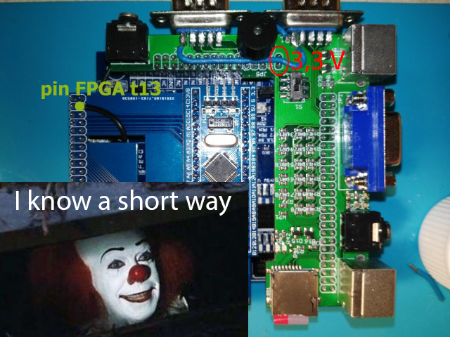

With AMIGA layout, the outputs are also in a high level state.
Ok, may the internal pull-up of all joysticks pins inside the FPGA avoid the problem.
What is the solution that you propose ?
We can use 3.3 volt instead 5 volt and we solve the problem
Re: Modificar Unamiga para tener 6 botones+ Start + Menú (norma megadrive 6 buttons)
Mensaje por benitoss » 30 Oct 2019, 18:39
Eventually, if we use 3.3 volts instead 5 volt in the pin 5, the Joystick works. So, We are going to recommend that solution.
Mostronio, you are totally right and thanks for the warning !!!
We have already modified the mod and change the power to 3.3 volt.
Thanks again !!!

So. I checked the six-button joysticks for work from three volts. Everyone is working.
I also checked the old original four-button joystick, it also works.
(I checked both with AMIGA layout and with megadrive layout.)

3.3 volts can be taken near the connector.

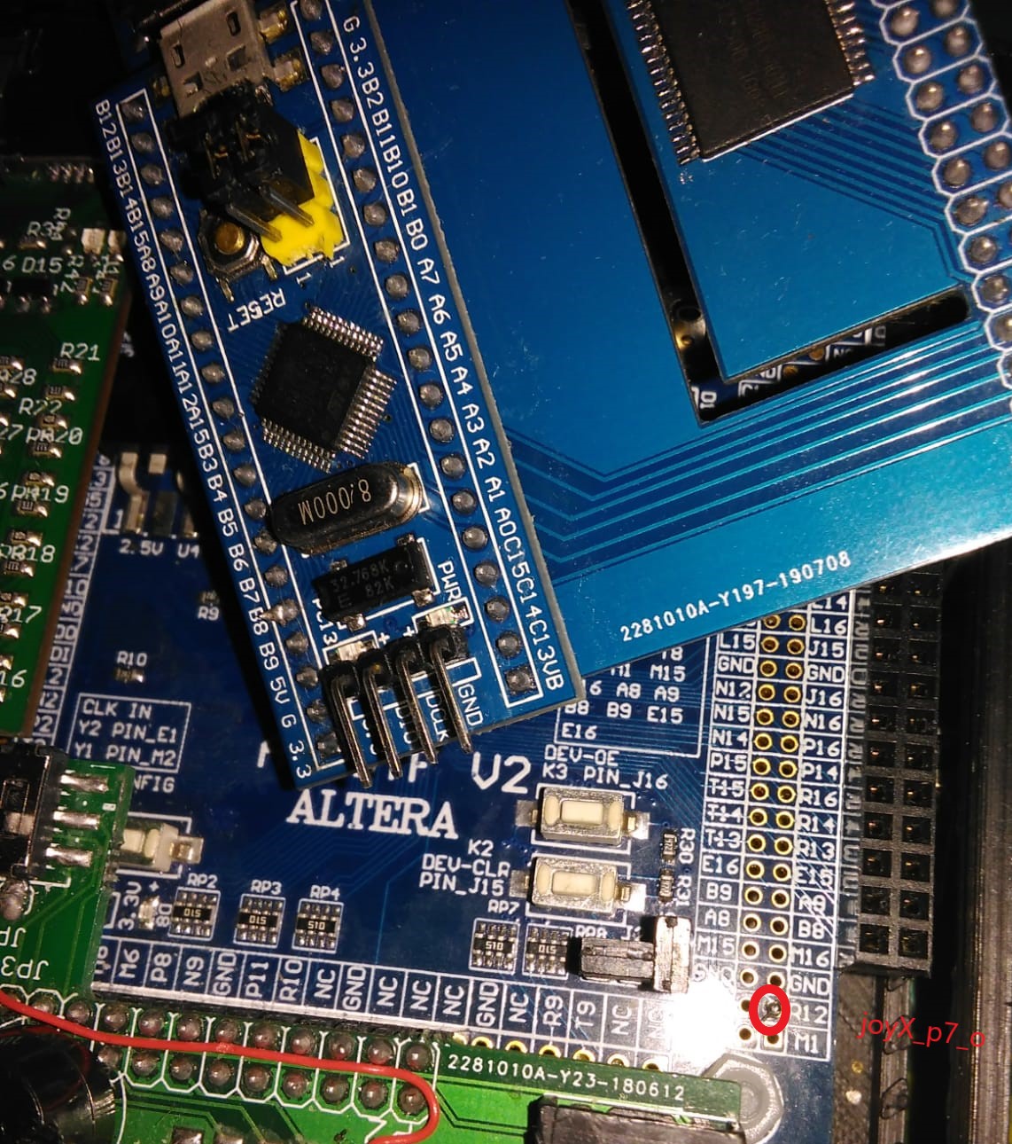

El pin T13, que inicialmente estaba para la señal joyX_p7_o ha tenido que ser desplazado al pin R12.
La razón es debida a que el addon que contiene al stm32 y la memoria sram ha sido modificado para tener dos líneas más en las direcciones de la memoria (A19 y A20) para poder direccionar 2 Megabytes y usar el core de Next, y en esa zona no había más pines disponibles de entrada/salida.
Como se ve en la foto que se adjunta a este post, el pin R12 pertenece a la hilera de pines interior de paso 2.0 mm.Imagen
Gracias a A. Villena por la modificación del addon y a F. Mosquera por el port del core de Spectrum Next al Unamiga.
