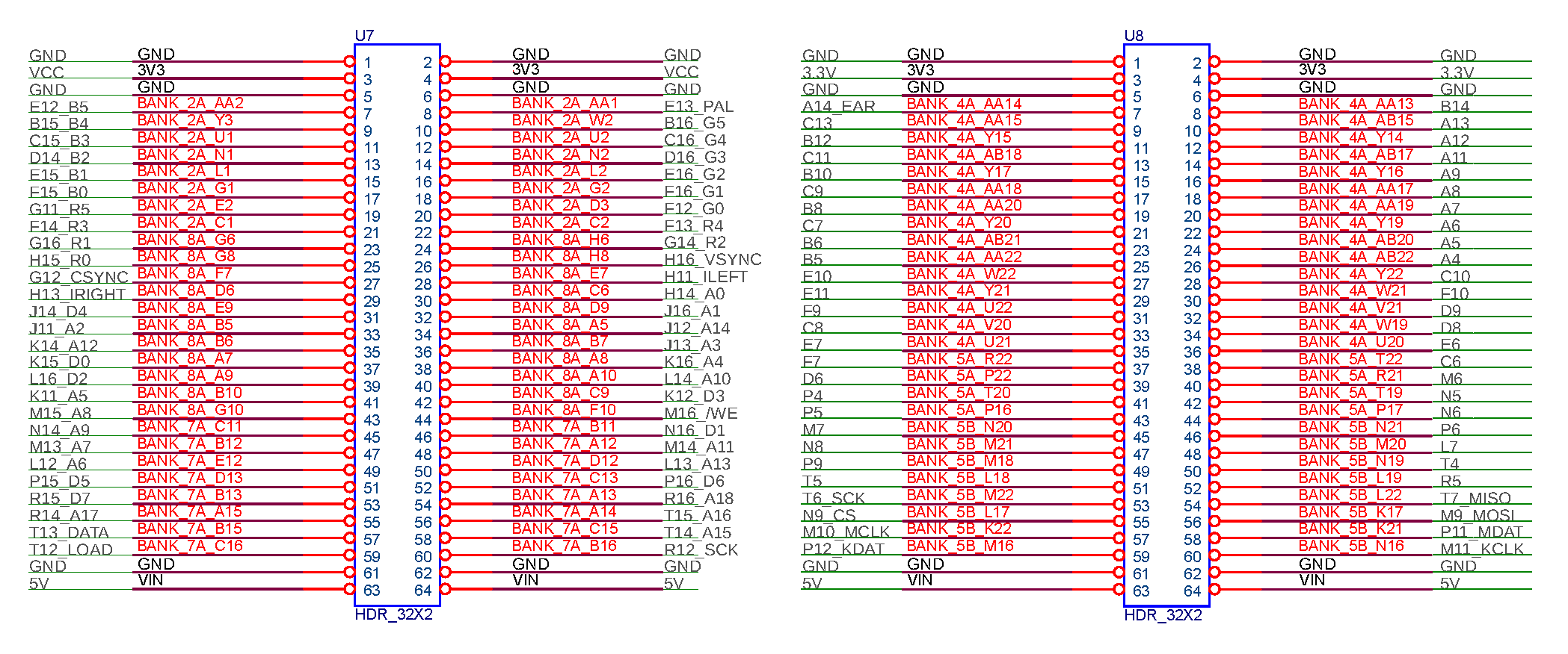

The original scheme of ZXDOS - viewtopic.php?f=154&t=222 (addons.zip) Attention! Joystick pins are mirrored in this diagram!
Compliance scheme of the ZXDOS and the QMTECH Cyclone V 5CEFA2F23 board

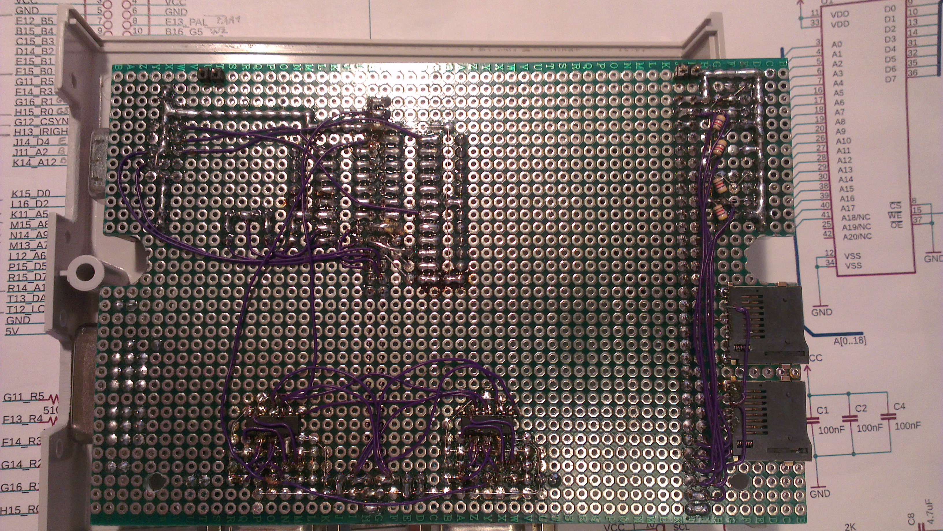

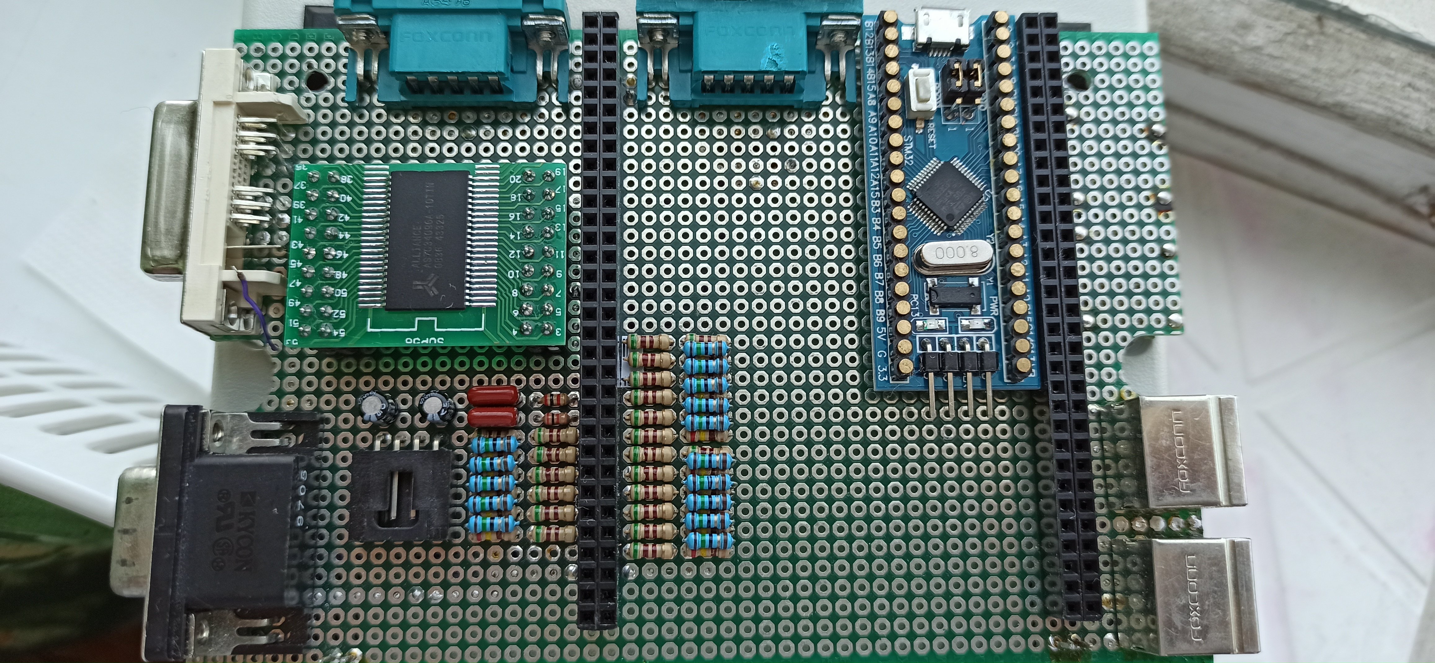

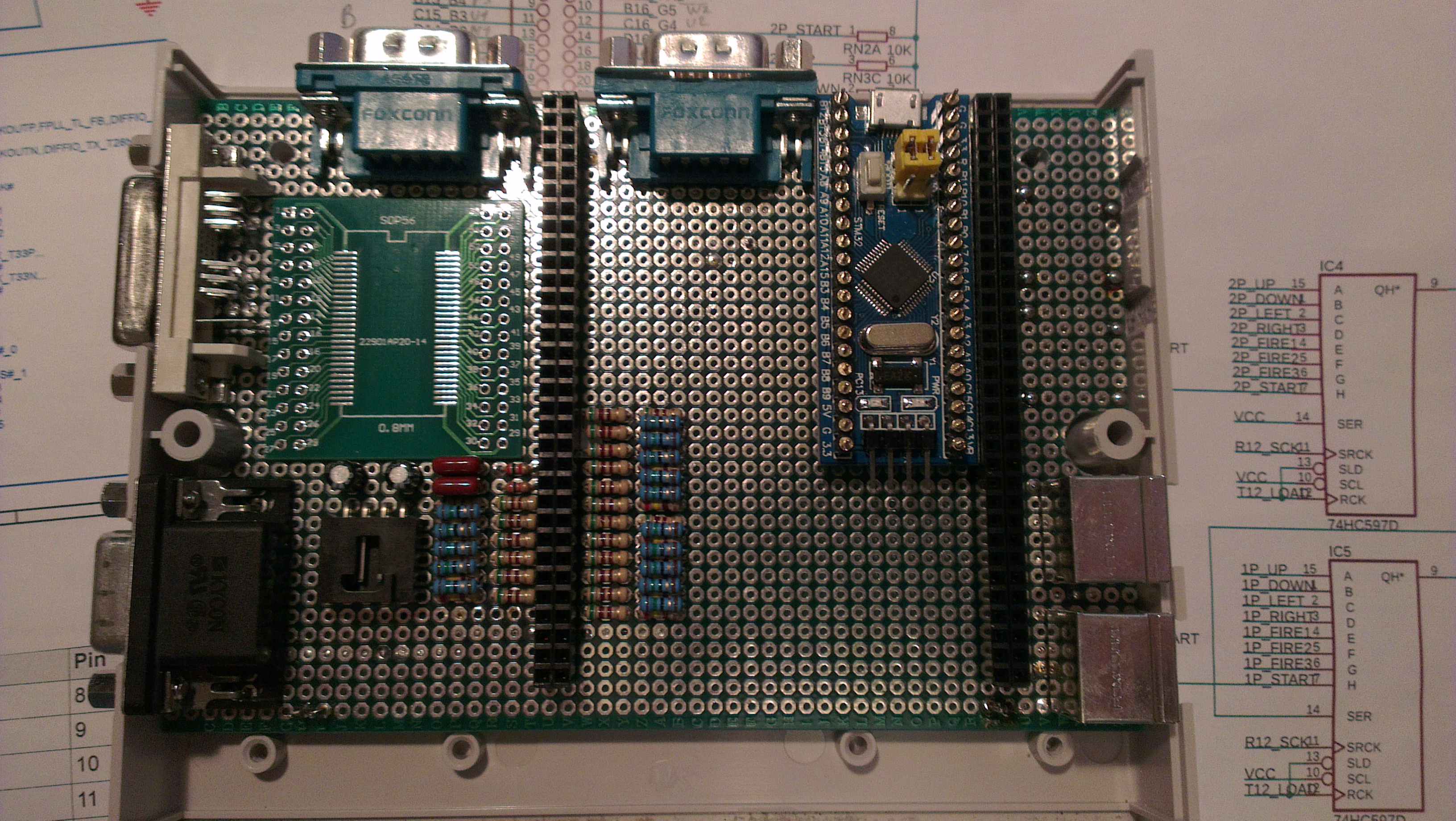

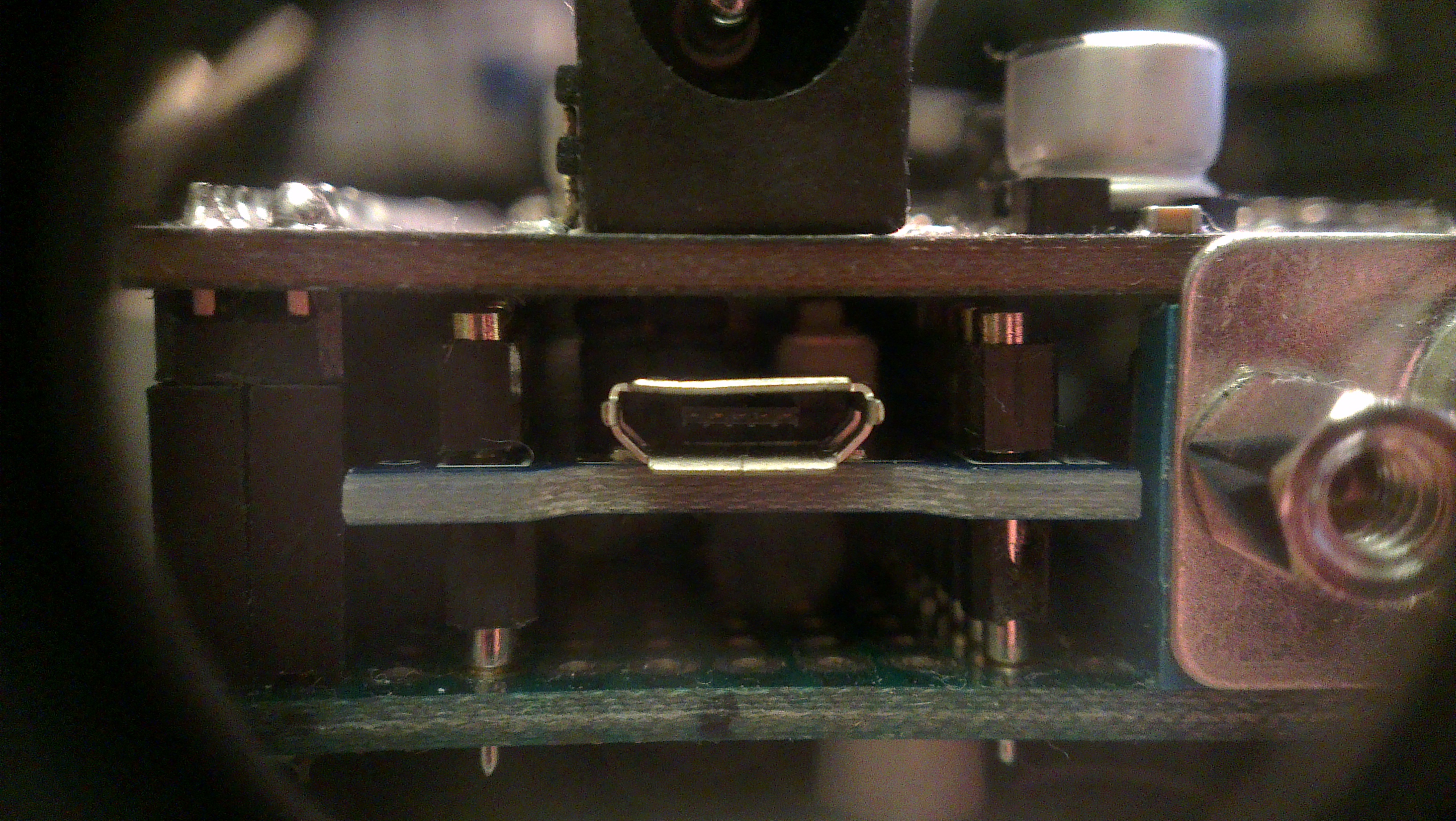

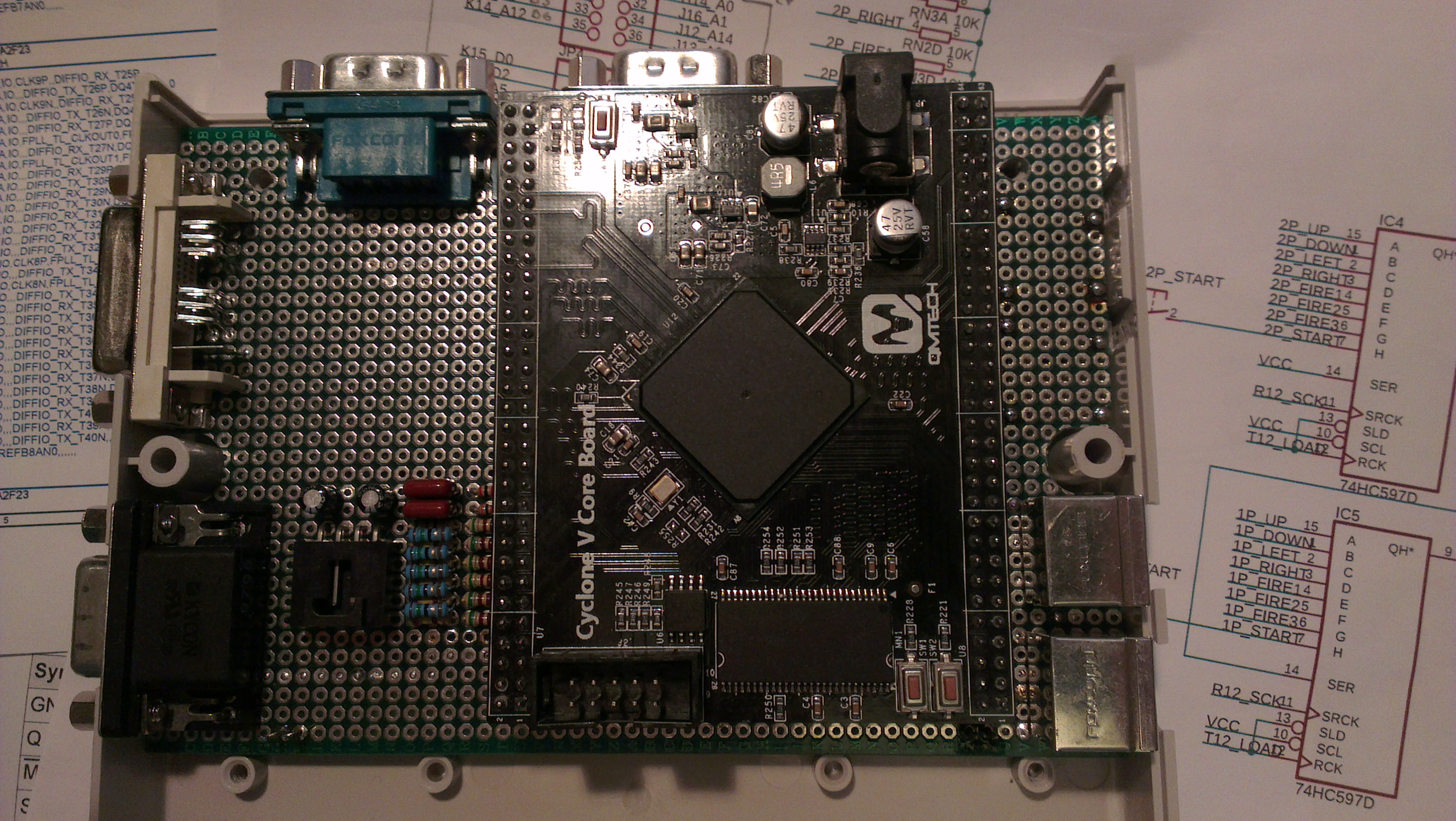

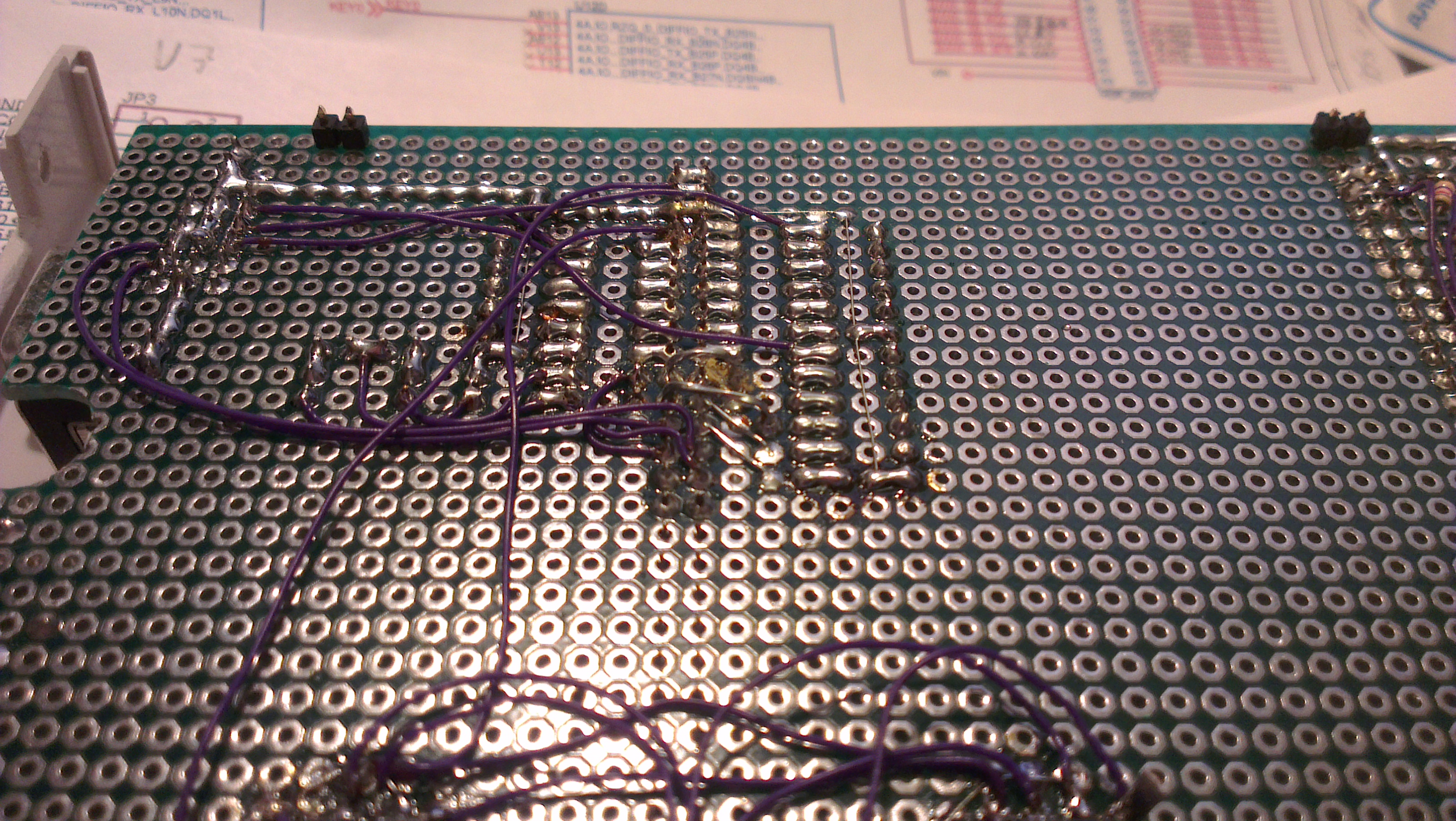

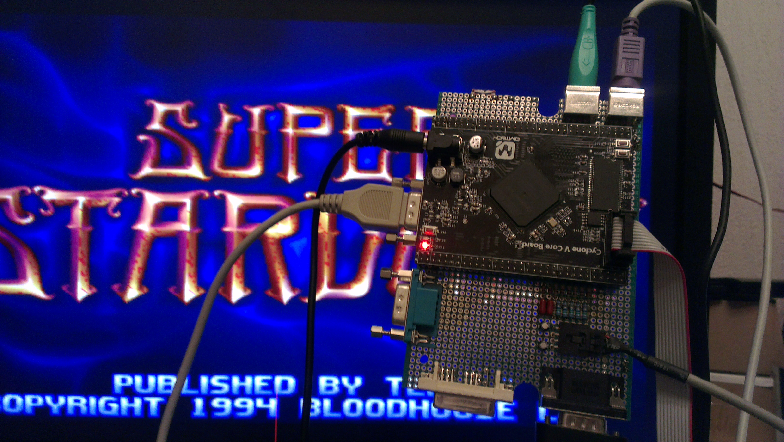

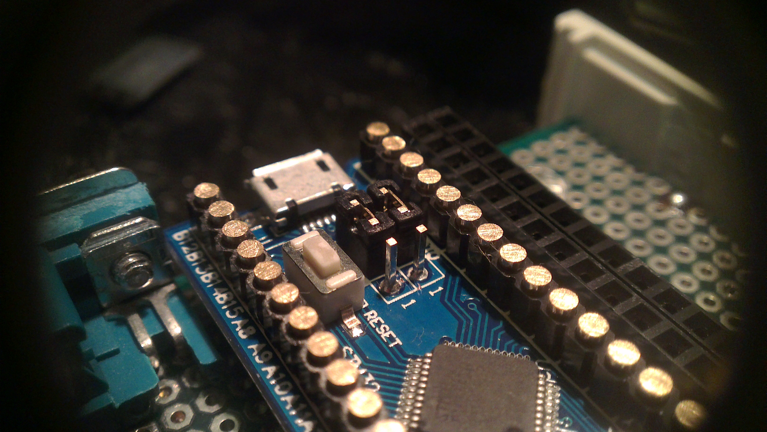

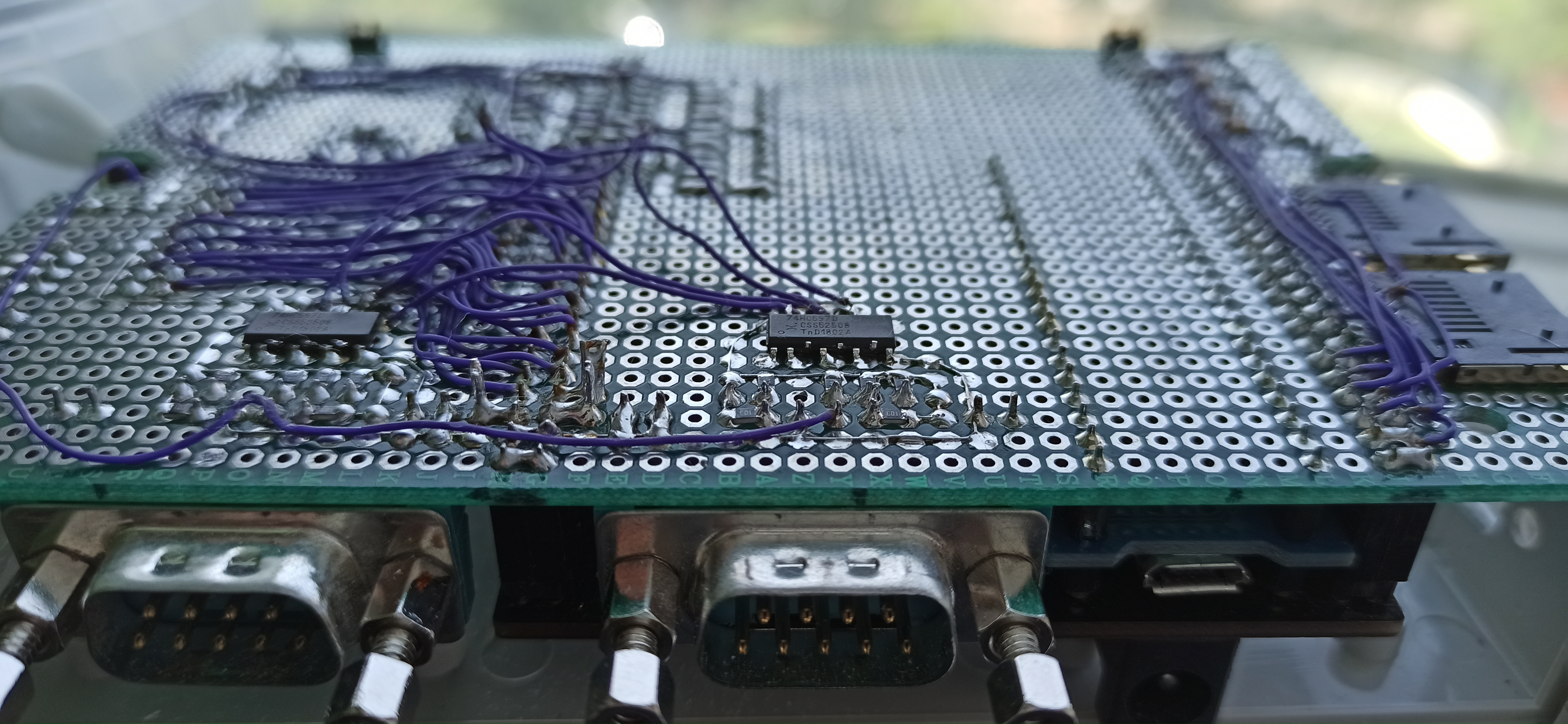

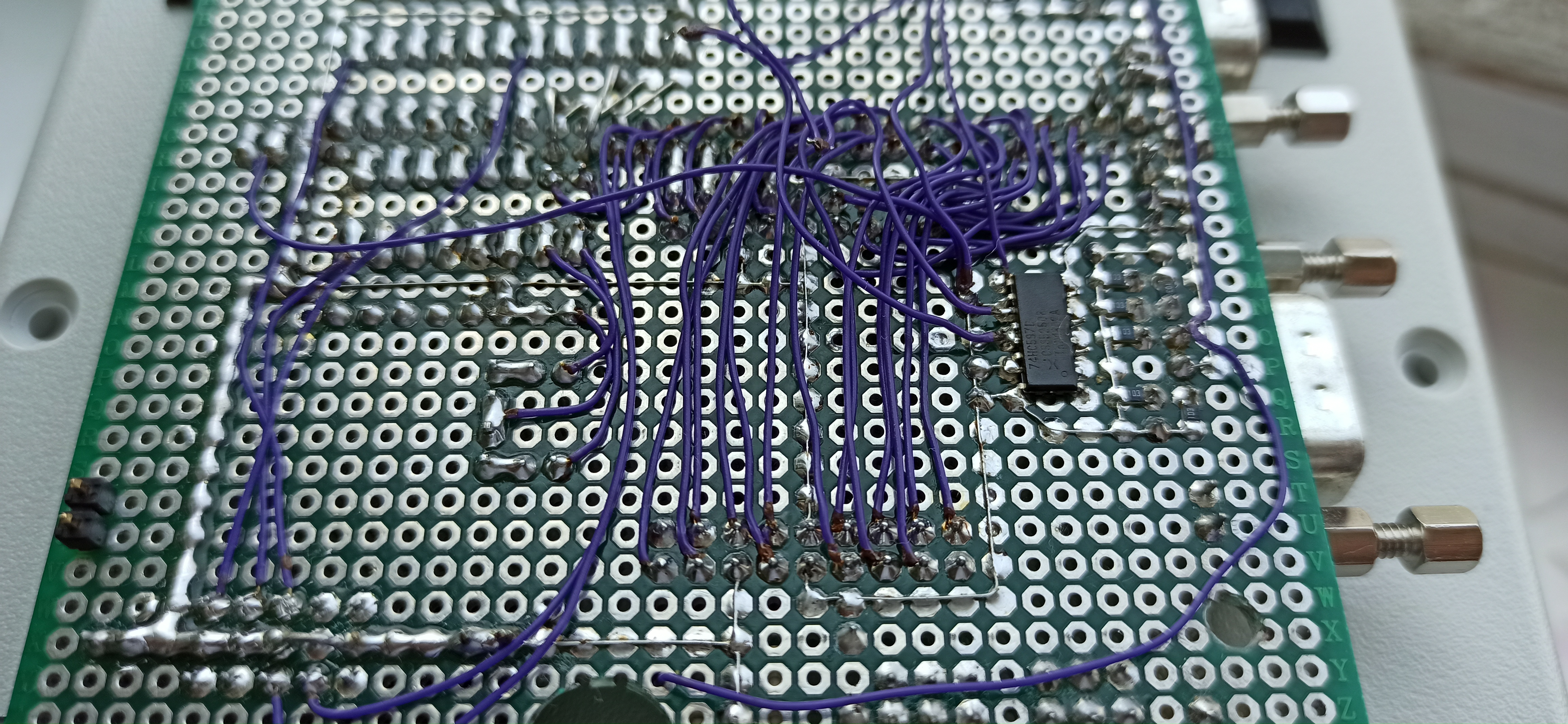

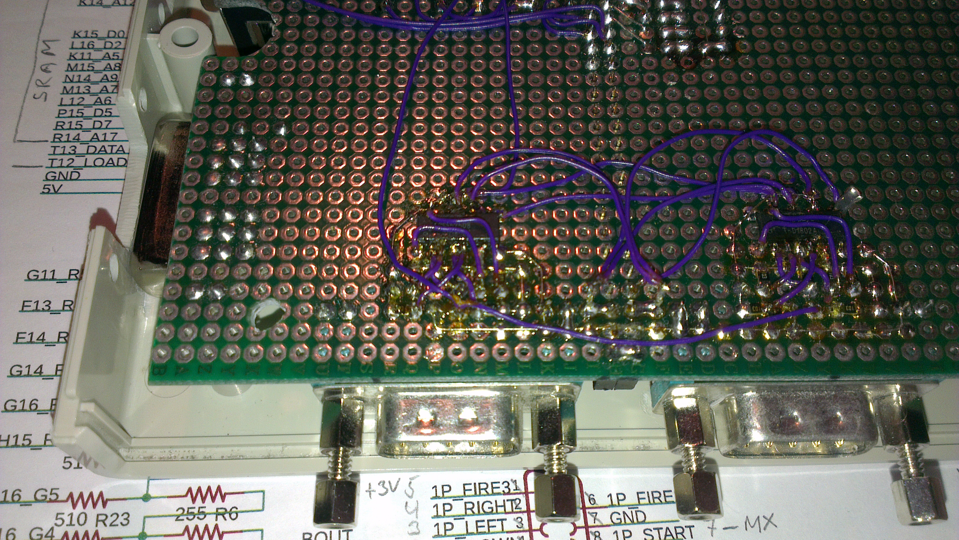

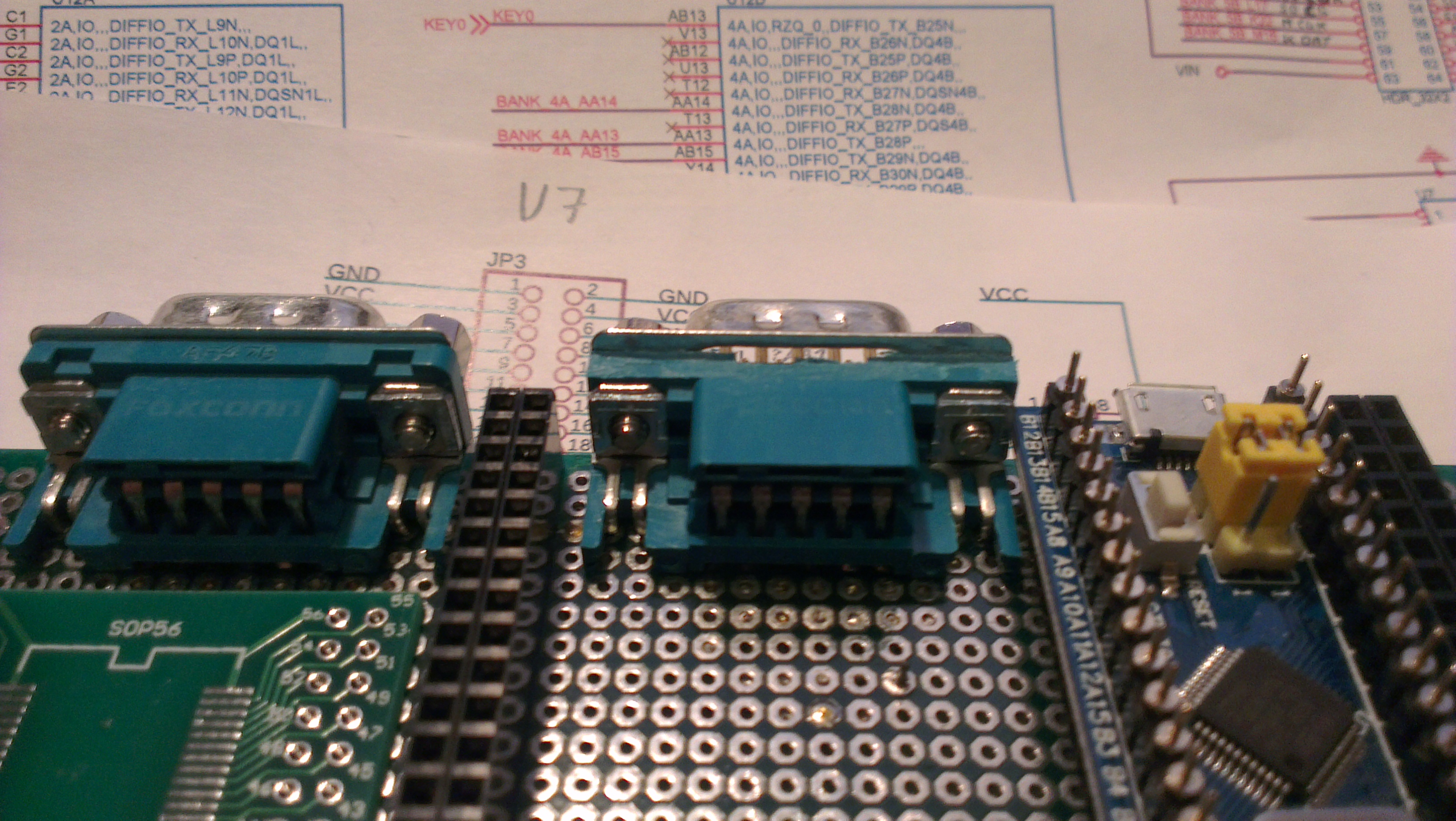

A few photos of my device.
- IMAG0245.jpg (2.09 MiB) Visto 59740 veces
- IMAG0246.jpg (2.36 MiB) Visto 59740 veces
- IMAG0247.jpg (1.66 MiB) Visto 59740 veces
- IMAG0248.jpg (2.64 MiB) Visto 59740 veces
- IMAG0249.jpg (2.44 MiB) Visto 59740 veces
- IMAG0251.jpg (2.45 MiB) Visto 59740 veces

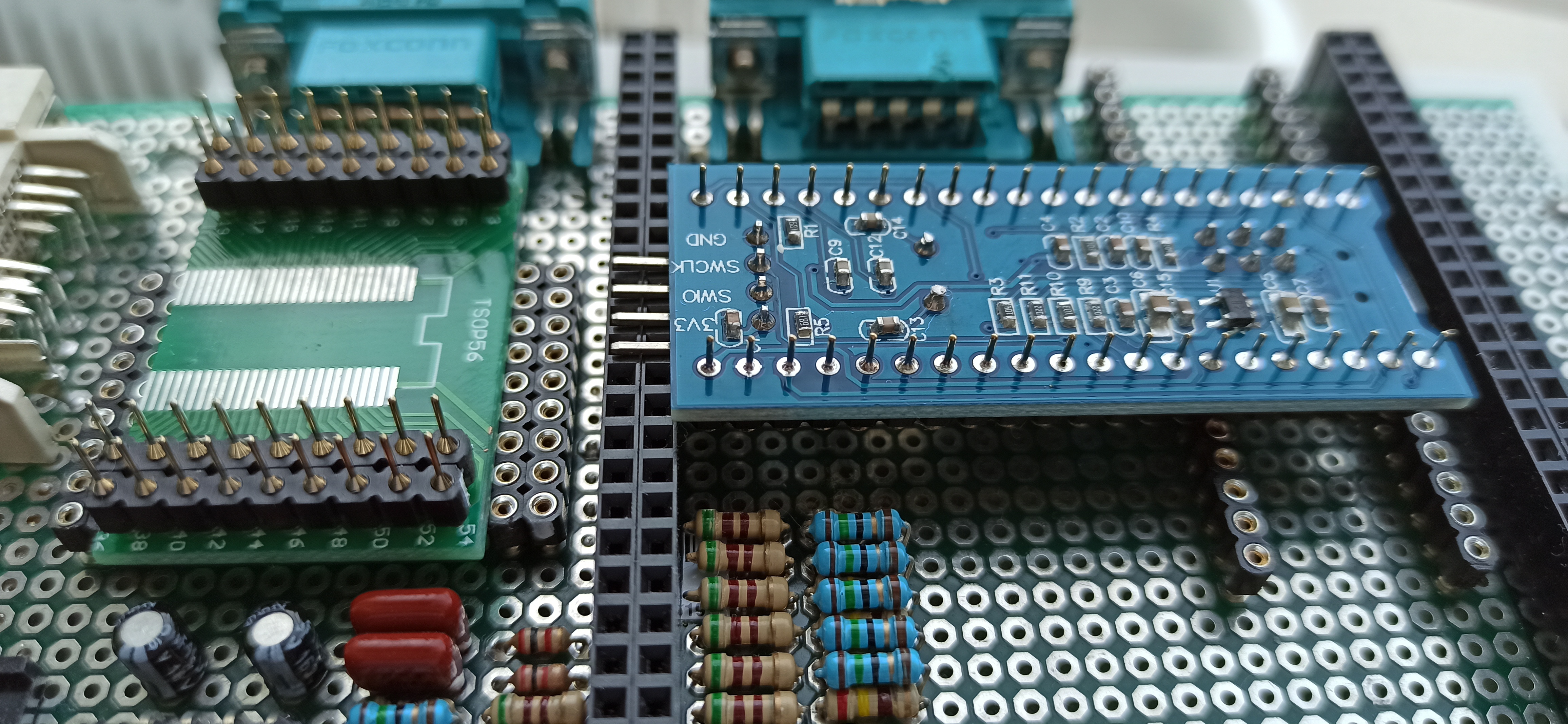

- IMAG0257.jpg (1.65 MiB) Visto 59626 veces

A few pictures.
- IMAG0289.jpg (1.43 MiB) Visto 57289 veces
- IMAG0296.jpg (2.09 MiB) Visto 57289 veces
- IMG_20200611_134122.jpg (2.82 MiB) Visto 57289 veces
- IMG_20200611_134901.jpg (3.65 MiB) Visto 57289 veces
- IMG_20200611_135300.jpg (3.06 MiB) Visto 57289 veces
- IMG_20200611_135404.jpg (3.42 MiB) Visto 57289 veces
