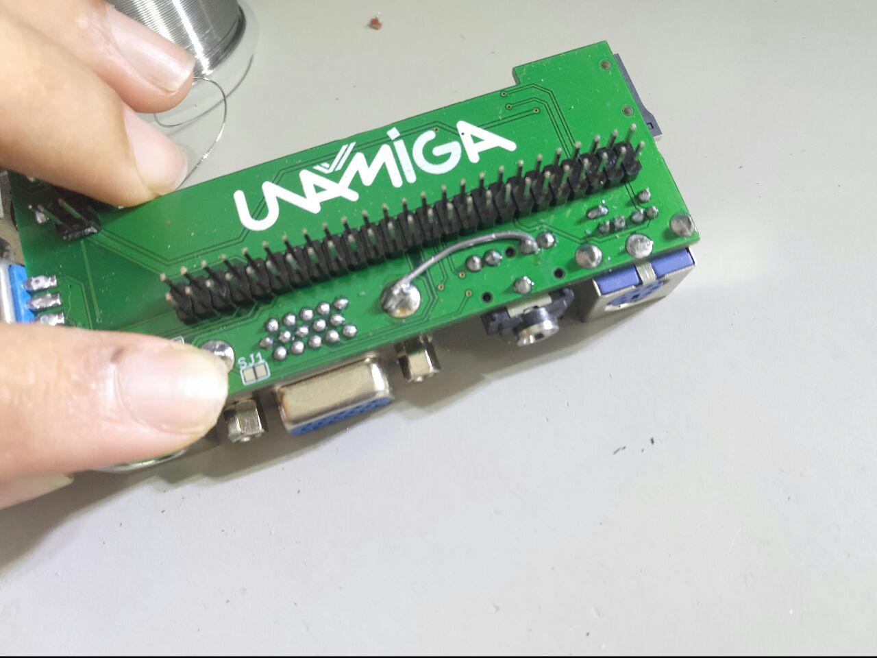

Si tienes la placa v2, que es la que se ve en la siguiente foto que lleva el logo de UnAmiga serigrafiado, tan solo es hacer el puente que se ve en la imagen:

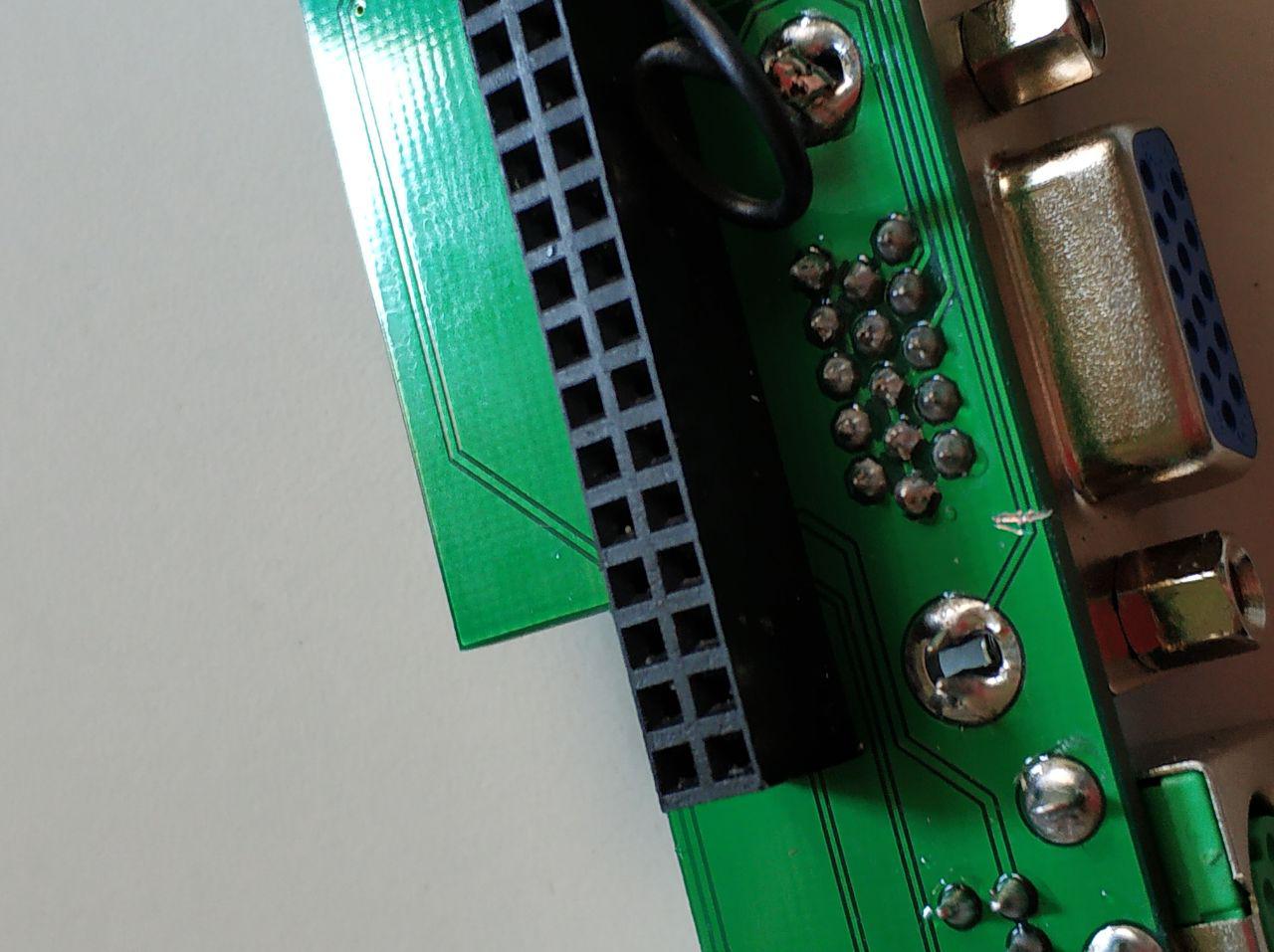

Sin embargo si tu placa es v1 (sin logo serigrafiado) además tendrás que hacer un corte como el que se ve en la foto. Se recomienda hacer el corte antes del puente y comprobar que no hay continuidad con el polímetro.

Gracias, Antonio!! Seguramente me lance a hacer el “mod” a la vuelta de vacaciones. Solo una pregunta: todo esto no requiere intervención adicional si se desea volver a utilizar la conexión VGA, ¿verdad?

Mensaje por jepalza » 22 Ago 2018, 19:25
Te respondo yo: no hay problema, sirve para ambos modos, VGA y 15khz.
