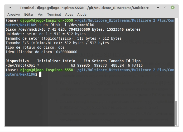

Voy a poner la secuencia de comando para crear una SD con la bios colocada al final de la tarjeta.
BIOS NEXT186:
https://github.com/neptuno-fpga/Next186 ... ext186.com
Entrar en LINUX y teclear la siguiente sentencia en este caso la SD es el dispositivo "/dev/mmcblk0":
Código: Seleccionar todo
sudo fdisk -l /dev/mmcblk0
DISCO_SD_mmcblk0_Captura de pantalla de 2023-10-04 14-37-41.png (221.3 KiB) Visto 75335 veces
Justo después de poner el comando hay que fijarse en la primera linea, y nos indica después de los gigas o muchos megas que tenga la SD, nos indica el número de bytes y de bloques totales.
Dato a cojer en cada diferente SD -> 7948206080, y tenemos que tener en cuenta que hay que restarle 8192 Bytes.
Oparación matemática a realizar para calcular el desfase desde donde se coloca la bios del Next186:
(7948206080-8192)/512 = 15523824
Combrobación de la misma operación pero pensando en bloques de 512Bits.
8192Bytes son 16 bloques de 512Bytes.
Luego el desplazamiento también se podría hacer de forma directa.
15523840-16=15523824
Y vemos que coincide el número de bloques
La cantidad calculada irá como desplazamiento para alojar la BIOS:
Comando para grabar la bios:
Explicado las partes de la sentencia:
sudo dd if=Nombre_de_la_bios_adaptada of=/dev/dispositivo_amacenamiento obs=Tamaño_bloque_en_bytes seek=número_de_bloques_desde_donde_se_guarda_la_bios_al final_de_la_sd
sudo dd if=BIOS_Next186.com of=/dev/mmcblk0 obs=512 seek=15523824

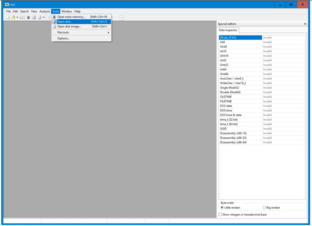

Secuencia de imágenes para la realización de agregar la bios a una SD en NEXT186:
Primera:
NEXT186_W001_Captura de pantalla de 2023-10-04 15-00-02.png (335.39 KiB) Visto 75332 veces

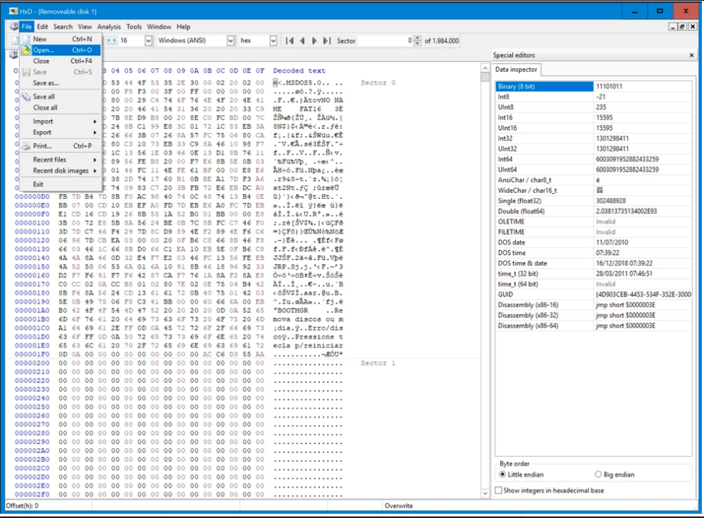

Segunda:
NEXT186_W002_Captura de pantalla de 2023-10-04 15-01-41.png (150.43 KiB) Visto 75332 veces

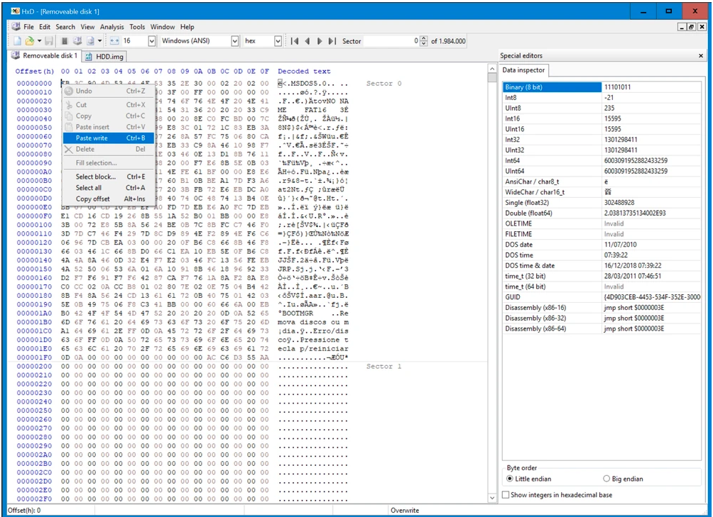

Tercera:
NEXT186_W003_Captura de pantalla de 2023-10-04 15-03-50.png (233.96 KiB) Visto 75332 veces

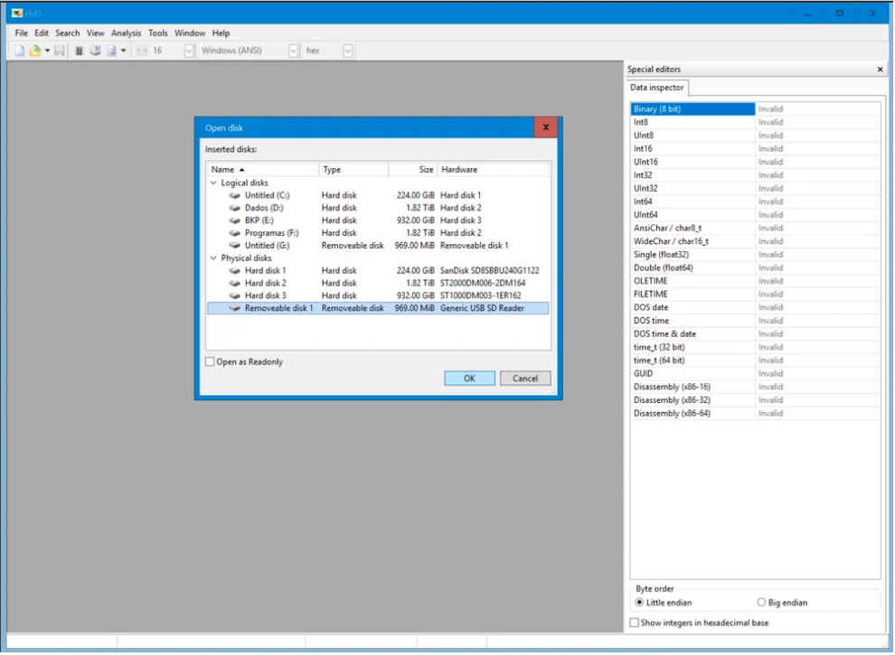

Cuarta:
NEXT186_W004_Captura de pantalla de 2023-10-04 15-07-42.png (699.24 KiB) Visto 75332 veces

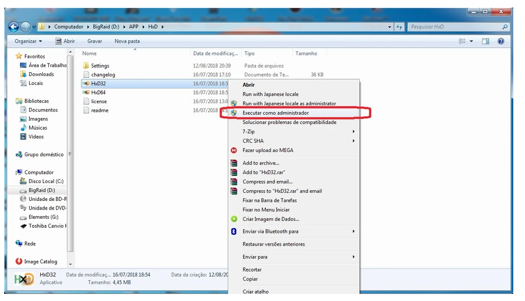

Quinta:
NEXT186_W005_Captura de pantalla de 2023-10-04 15-10-56.png (685.29 KiB) Visto 75332 veces

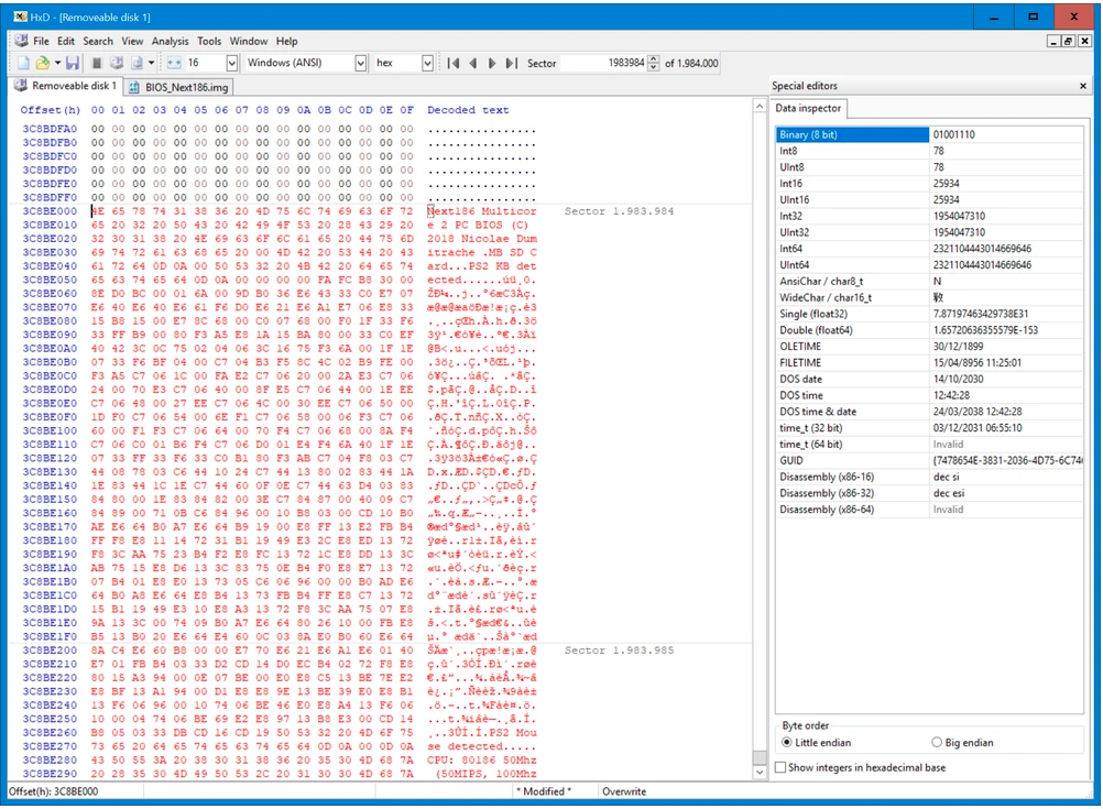

Sexta: Séptima:
NEXT186_W007_Captura de pantalla de 2023-10-04 15-14-36.png (717.49 KiB) Visto 75332 veces
Octava: Novena:
NEXT186_W009_Captura de pantalla de 2023-10-04 15-19-04.png (552.51 KiB) Visto 75332 veces
Décima:
NEXT186_W010_Captura de pantalla de 2023-10-04 15-21-01.png (758.86 KiB) Visto 75332 veces
Con posterioridad iré escribiendo los pasos necesarios, además que este método también se puede usar en LInux, porque el mismo programa tiene una beta para Linux.
