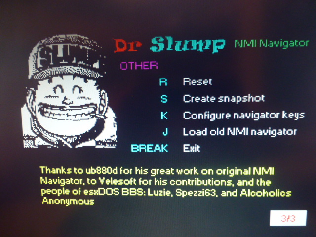

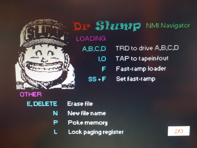

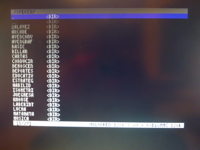

Aquí unas cuantas imágenes de este gran programa:
El espacio desperdiciado a la derecha no lo aprovecha para poner un par de columnas más porque esta esperando al futuro soporte de nombres largos de ficheros del esxDOS para utilizarlo.

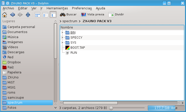

Una vez que tengáis descargado el archivo ZX-UNO PACK V3.4 (ALT).RAR en vuestro ordenador, lo descomprimiréis y tendréis una estructura de ficheros tal que esta:
Debéis copiar la carpeta SPECCY al directorio raíz de la SD que vais a usar con este core, así como los archivo RUN y BOOT.TAP. A este último lo podéis renombrar con un nombre molón como ZX1PACK.TAP
