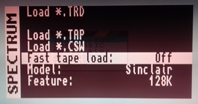

Menú OSD:
Con versiones del firmware anteriores a la 181225 el menú OSD del core aparece con un desplazamiento hacia abajo de una línea a partir de la segunda línea. Cuando se pulsa ENTER en la segunda línea realmente la opción que se está usando es la que aparece en la tercera línea, si se pulsa en la tercera línea realmente se está usando la opción que aparece en la cuarta línea, etc. Por eso, si tienes un firmware más antiguo que la versión del 25 de diciembre de 2018, es conveniente que lo actualices.
  • Load *.TRD:Las imágenes TRD son compatibles a través de ESXDOS en los modos de lectura y escritura. El core también soporta TRD de forma nativa a través de TR-DOS, por lo que ESXDOS no es necesario si el modo de solo lectura es suficiente. Para usar TR-DOS, primero debe elegir la imagen TRD en el OSD. ESXDOS (tecla F11) se bloqueará hasta que se haga un reinicio en frío o se vuelva a cargar el core. En modo ZX48 use el comando RANDOMIZE USR 15616 para ingresar a TR-DOS. Utilice el comando RETURN para salir de TR-DOS.
  • Load *.TAP: los archivos son soportados a través de ESXDOS. Las nuevas versiones de core admiten TAP de forma nativa a través de OSD, por lo que ESXDOS no es necesario. También permite usar nombres largos de archivos. Es posible usar carga normal y TURBO solo si la aplicación usa rutinas de carga estándar desde ROM.
    Para cargar en modo TURBO, debe seleccionar primero el archivo TAP desde el OSD y luego comenzar a cargar la aplicación a través del menú (ZX128) o mediante el comando LOAD "" (ZX48, ZX128).
    Para cargar el archivo TAP en modo normal a través del bucle AUDIO IN interno, debe comenzar a cargar primero a través del menú (ZX128) o del comando LOAD "" y luego elija el archivo TAP mediante el menú OSD. Si la aplicación utiliza un cargador no estándar, entonces el archivo TAP se reproducirá en modo normal automáticamente. Por lo tanto, es seguro elegir siempre el modo TURBO. Algunas aplicaciones se dividen en varias partes dentro de un archivo TAP. Por ejemplo, aplicaciones DEMO donde cada parte se carga después del final de la parte anterior, o juegos cargando niveles a petición. El core pausa la reproducción TAP después de cada parte del código (flag = # 255). Si la aplicación utiliza el cargador estándar de la ROM, todo se manejará automáticamente y no se notará. Si la aplicación utiliza un cargador no estándar, entonces no hay forma de detectar la carga. En este caso, debe presionar tecla F1 para continuar / pausar la reproducción de TAP. No presione la tecla F1 mientras se cargan los datos (o tendrá que reiniciar y comenzar desde el principio). Para ayudar a operar con TAP (para cargadores no estándar), hay una señalización LED amarilla especial:
    - El LED está encendido: hay más datos disponibles en el archivo TAP.
    - El LED parpadea: la carga está en proceso.
    - El LED está apagado: no quedan más datos en el archivo TAP.
  • Load *.CSW: Los archivos están soportados y siempre se cargan en modo normal. Este formato es útil solo para aplicaciones que usan cargadores no estándares con velocidades de transferencia no estándar. Puede usar la tecla F1 para pausar / continuar.
  • Fast tape load: Aumenta la frecuencia de la CPU a 56MHz mientras se carga la cinta.
  • Model y Feature: Las combinaciones posibles son las siguientes:
    - Model "Sinclair" + Feature  "48K / 1024K" => sincronismos de vídeo de ZX Spectrum 48K.
                Memoria disponible 128 KB.
    - Model "Sinclair" + Feature  "128K" => sincronismos de vídeo de ZX Spectrum 128K.
    - Model "Pentagon" + Feature  "128K" => sincronismos de vídeo de Pentagon 128K.
    - Model "Sinclair" + Feature  "48K / 1024K" => sincronismos de vídeo de Pentagon 128K.
               Memoria disponible 1024 KB. Los bits 7-5 del puerto 7FFD proporcionan acceso a 896 KB
               adicionales de RAM (el bit 5 no bloquea el puerto 7FFD).
