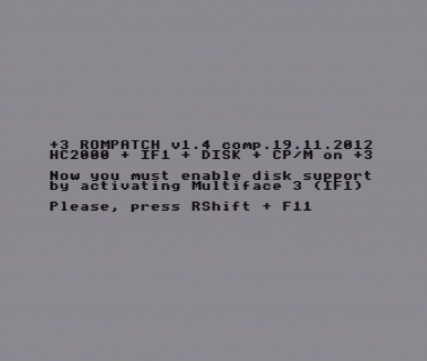

Conseguimos que si arrancamos el core de Spectrum en modo +3 (opción Memory del OSD con valor +2A/+3) veamos la siguiente pantalla:
01 HC2000.png (142.12 KiB) Visto 20553 veces
Nota: He alterado la versión original de esta pantalla que se usaba con el emulador Spectaculator, cambiando el color de PAPER e INK, centrando el texto en la pantalla, y modificado las indicaciones a seguir por las que se deben usar con la MiST.

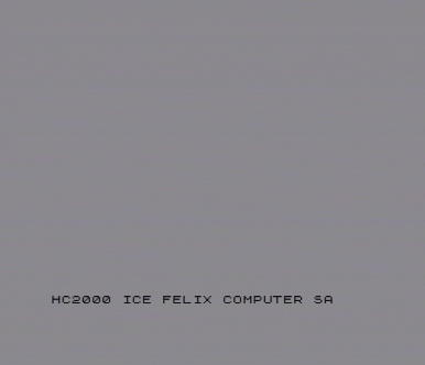

Ya solo falta pulsar SHIFT derecho + F11 y entraremos en el BASIC del ICE Felix
02 HC2000.png (134.19 KiB) Visto 20553 veces

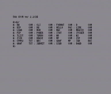

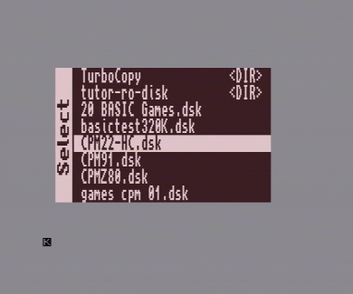

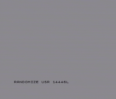

Ahora ya podemos usar el HC 2000 como si estuviesemos usando un Spectrum 48 K, pero la magia se produce si montamos el disquete CPM22-HC.dsk que se encuentra dentro de la carpeta /SPECTRUM/HC2000, y ejecutamos a continuación la instrucción RANDOMIZE USR 14446 con la cual entramos en el modo CP/M.
03 HC2000.png (148.77 KiB) Visto 20553 veces
04 HC2000.png (132.29 KiB) Visto 20553 veces
05 HC2000.png (147.92 KiB) Visto 20553 veces
A partir de aquí ya es que cada uno "cacharree" lo que quiera. Dentro de la carpeta HC2000 hay imágenes de disquetes en formato +3DOS para usar en modo Spectrum, e imágenes en formato CP/M.

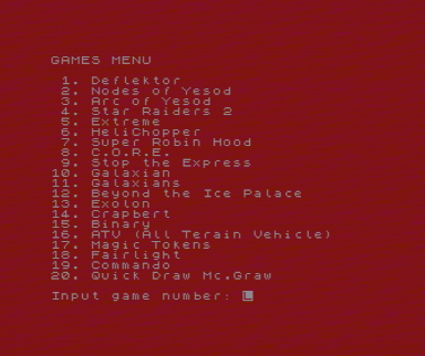

Por ejemplo, si montáis la imagen 20 BASIC Games.dsk en modo Spectrum, y ejecutáis RUN, se cargará el programa basic "RUN" que hay dentro del disquete y os presentará una lista de juegos que podéis lanzar.
06 HC2000.png (162.68 KiB) Visto 20553 veces
