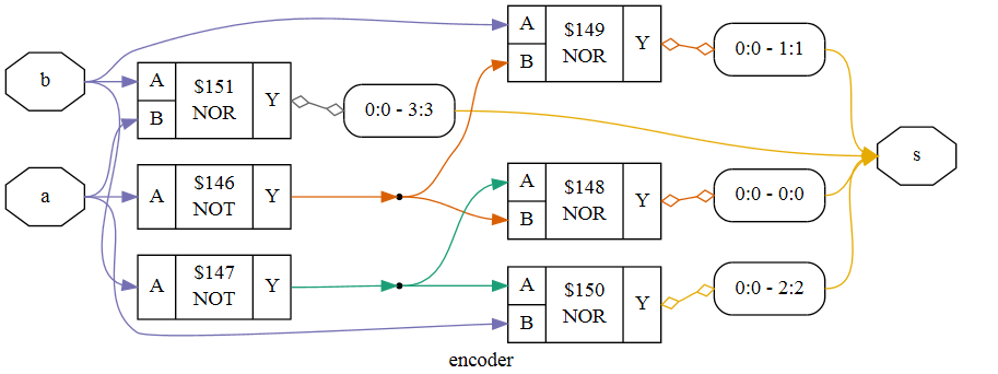

Que me lleva a las siguientes ecuaciones (dejando aparte el "default" de momento)
s0 = ~a & ~b; s1 = ~a & b; s2 = a & ~b; s3 = a & b;
Y a esta implementación (de la salida de YOSIS 0.3.0 en EDA Playground)
Que puede o no ser la mejor solución para una cierta tecnología, pero al sintetizador no le queda más remedio, ya que tiene que generar las salidas que le hemos indicado.
Usando el XST para una Spartan 3E, el módulo anterior usa 2 slices y 4 LUTs.

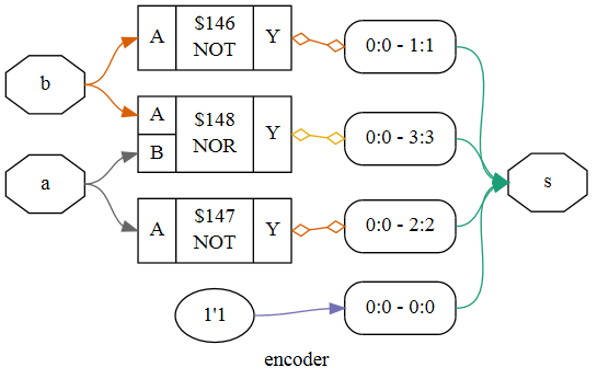

Había supuesto que Verilog (o cualquier otro HDL) debería dejar libertad al diseñador para usar tales opciones, de forma que el sintetizador podría aplicar cualesquiera optimizaciones que tuviera disponible si el diseñador permite al sintetizador que elija qué valores puede tener una salida para un conjunto concreto de entradas. Si ese fuera el caso, el diseño anterior podría haber sido optimizado para parecerse a este:
Usando la misma FPGA, la versión optimizada a mano del módulo usa 2 slices y 3 LUTs.

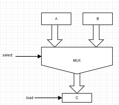

Para este ejemplo he podido realizar las optimizaciones a mano, pero supóngase un módulo controlador con un montón de salidas a un módulo de ruta de datos. Podría haber salidas del controlador que podrían tener un valor "don't care" para un cierto estado del mismo.
Por ejemplo: un controlador saca una señal "select" hacia un multiplexor para que éste elija un valor del registro A o el B, y otra señal "load" para cargar el registro C con el valor que provenga de A o B. Si la señal "load" no está activa, C no acepta ninguna carga y se queda con su valor actual.
Si la señal "load" vale 0, realmente nos nos importa qué valor tenga "select". Por tanto, en la descripción Verilog del controlador, cuando en un estado digo que load = 0, debería poder decir también que select en ese caso es un "don't care" y que el sintetizador elija qué valor quiere para él.
