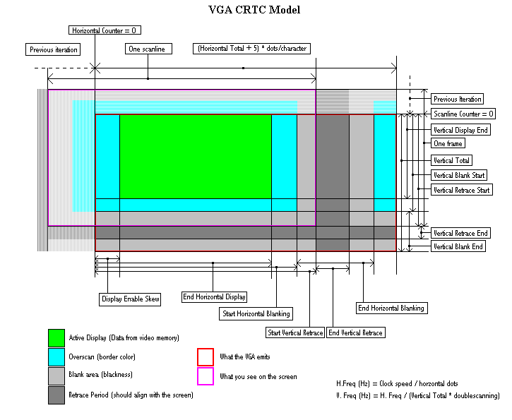

Es habitual, al explicar un formato de pantalla con sus timings, el usar un esquema como éste:
En donde se ve todo lo que se genera por la salida VGA, especificando qué cosas son las que se ven en pantalla y qué cosas corresponden al blanking, sincronismos, etc. Como en el framegrabber estamos recogiendo todo eso, lo que se guardará en el fichero tendrá ese aspecto.

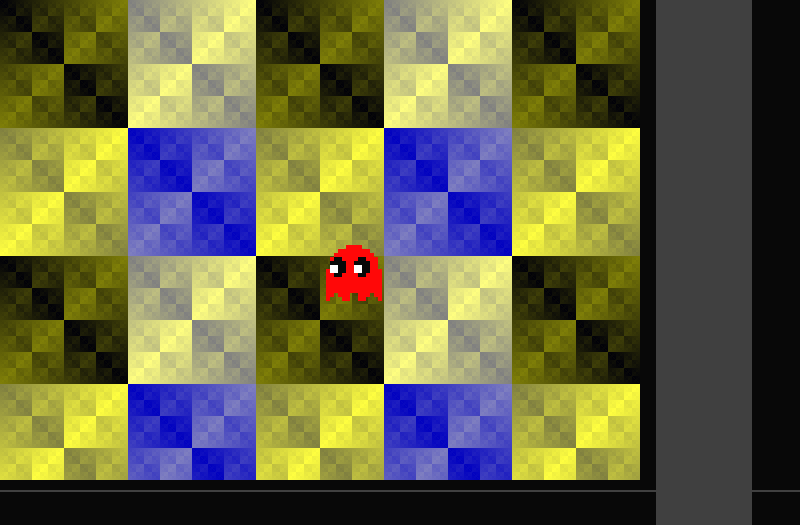

Tras la ejecución de la simulación, obtenemos un fichero llamado "fotograma.rgb" . Este fichero contendrá 800x525 pixeles, siendo cada pixel 3 bytes. En total, 800x525x3 = 1.260.000 bytes. El ponerle extensión .rgb es para que ImageMagick lo detecte como un fichero sin formato, pero con datos RGB, no en escala de grises. Para poder convertirlo a un formato que podamos ver cómodamente, basta con usar ImageMagick así:
Y el resultado es éste:
Salta a la vista que este gráfico tiene el mismo formato que el anterior, el que se usa para timings. De hecho en este otro gráfico están esos mismos timings y se pueden extraer, sin más que recordar que cada pixel dura un ciclo de reloj de pixel. Así, contando la anchura del pulso de sincronismo horizontal (perfectamente visible a la derecha) podemos saber cuántos ciclos de reloj dura. Cuando se cuenten pixeles en vertical, recordar que de un pixel vertical al que está justo por debajo de él han pasado 800 ciclos de reloj (la cantidad de píxeles -ciclos- en una linea).
Si notais algo "raro" en el fantasmita, es simplemente porque he variado ligeramente el módulo de sprite para que lo pinte con un zoom x4, ocupando ahora 64x64 pixeles (es muy sencillo hacer zoom a un sprite x2, x4, x8 o en general, a una potencia de 2. Mirad el pequeño cambio en sprite.v respecto del original que os di en el otro post)
En el gráfico se aprecia perfectamente la parte de blanking, con la pantalla apagada, y las dos zonas de sincronismos, el horizontal, a la derecha, y el vertical, abajo. Si os fijais bien, el sincronismo vertical ocupa dos lineas de la imagen. Esta misma información se puede obtener del cronograma de la primera figura de este post, que está tomada justo en el momento en que se produce un pulso de sincronismo vertical, en donde se puede comprobar que dicho pulso abarca exactamente dos líneas (dos pulsos de sincronismo horizontal).
