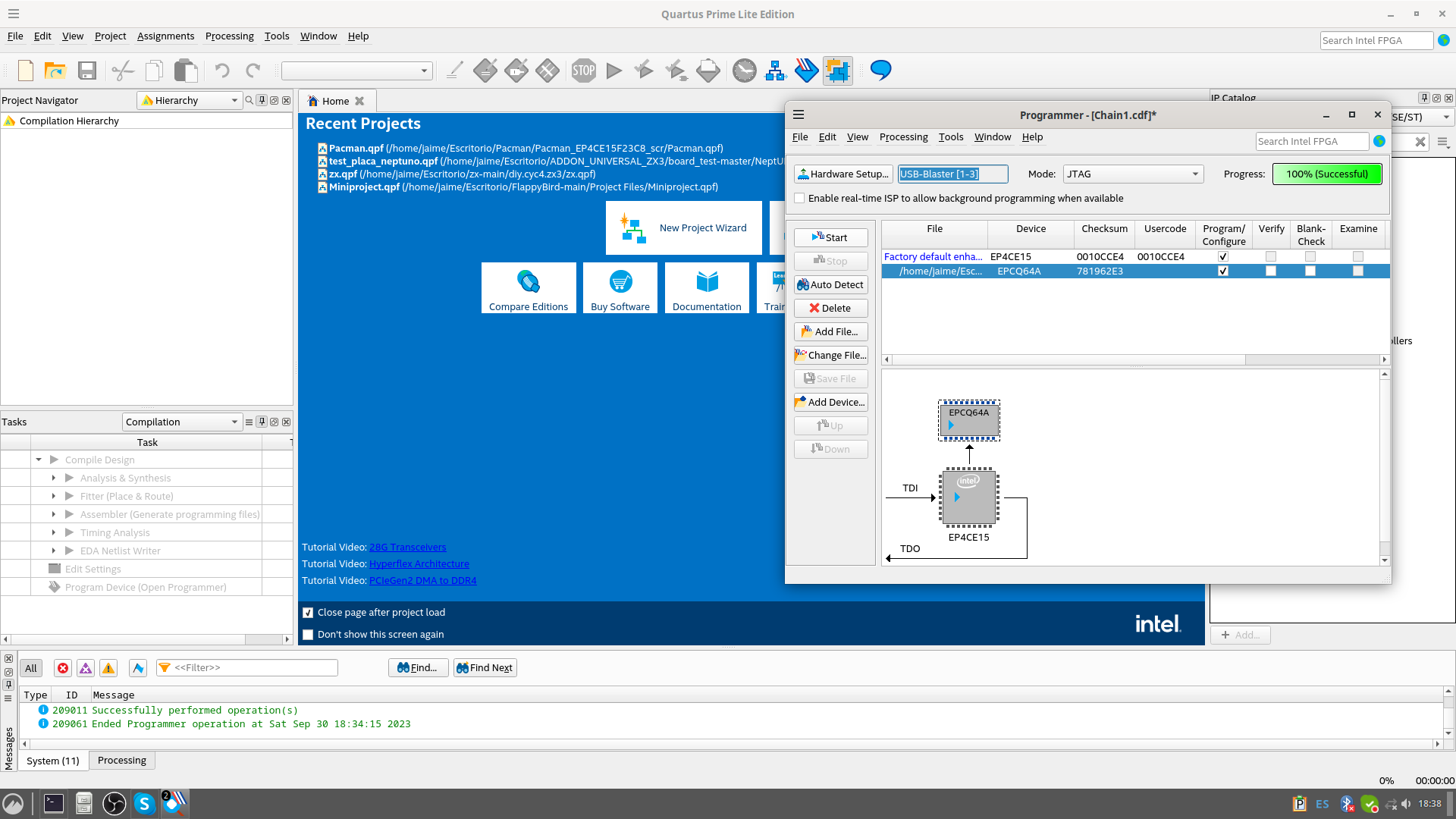

Compilado -> Nota así llama la síntesis QUARTUS II:
Captura de pantalla de 2023-09-30 18-42-20.png (205.91 KiB) Visto 54917 veces
Grabación FLASH:
Captura de pantalla de 2023-09-30 18-38-15.png (218.65 KiB) Visto 54917 veces

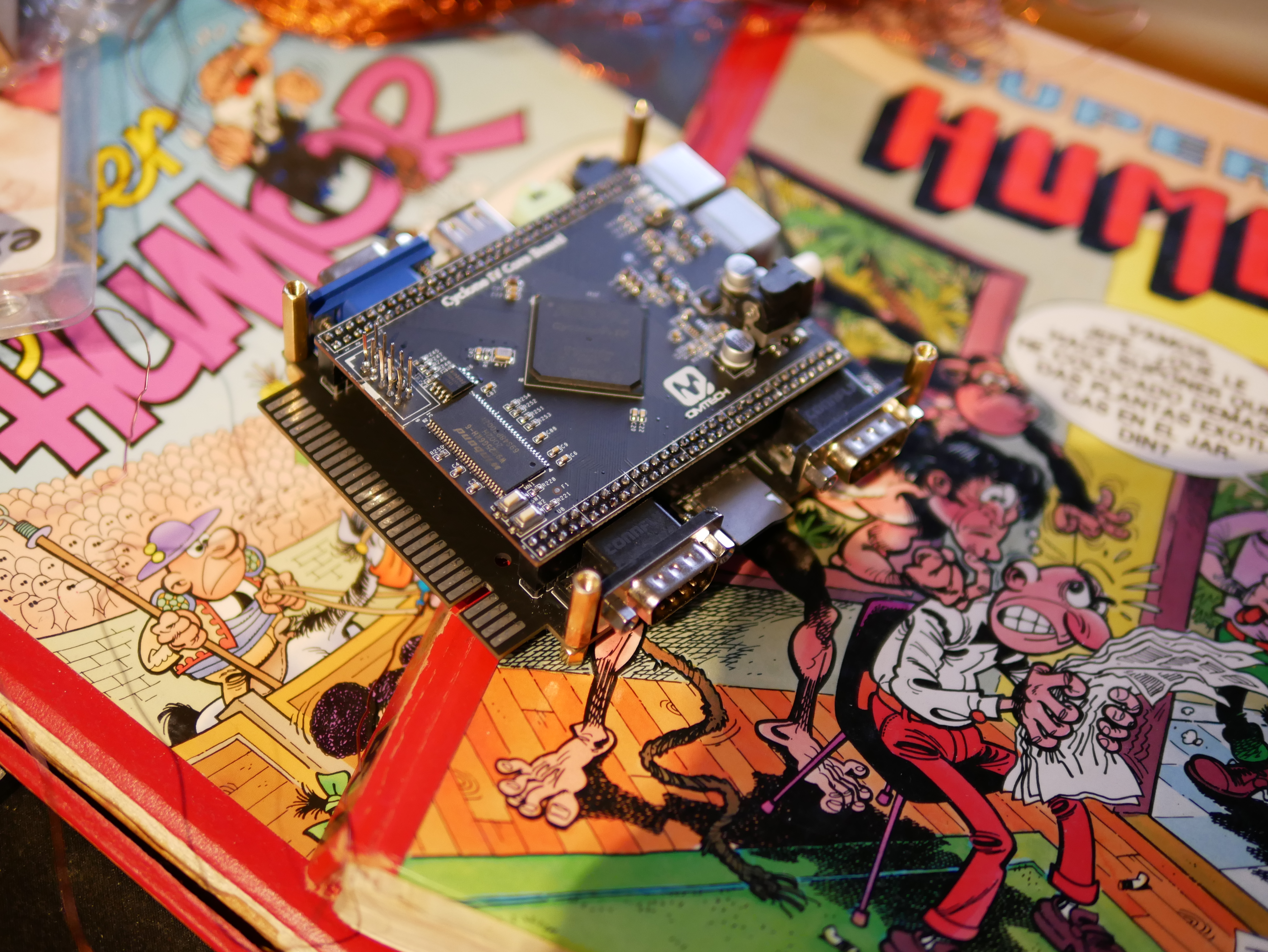

Y el resultado de la MINI_iNEP:
Corrijo en el vídeo dije interruptores quería decir pulsadores de la placa madre del ZXTRES de 4 capas.
Los cuales usaré, tengo que pensar como...
La mini_iNEP se puede ver su pineado aquí:

Seguiré trabajando en la mini_iNEP y ver como la neptuno no era tan grande como pensábamos algunos.
Un día llevo la placa madre ZXTRES con el mini_iNEP para ver su salida por VGA y ver como se vé en el monitor AOC LCD, es el único TFT con entrada VGA que tengo disponible.
