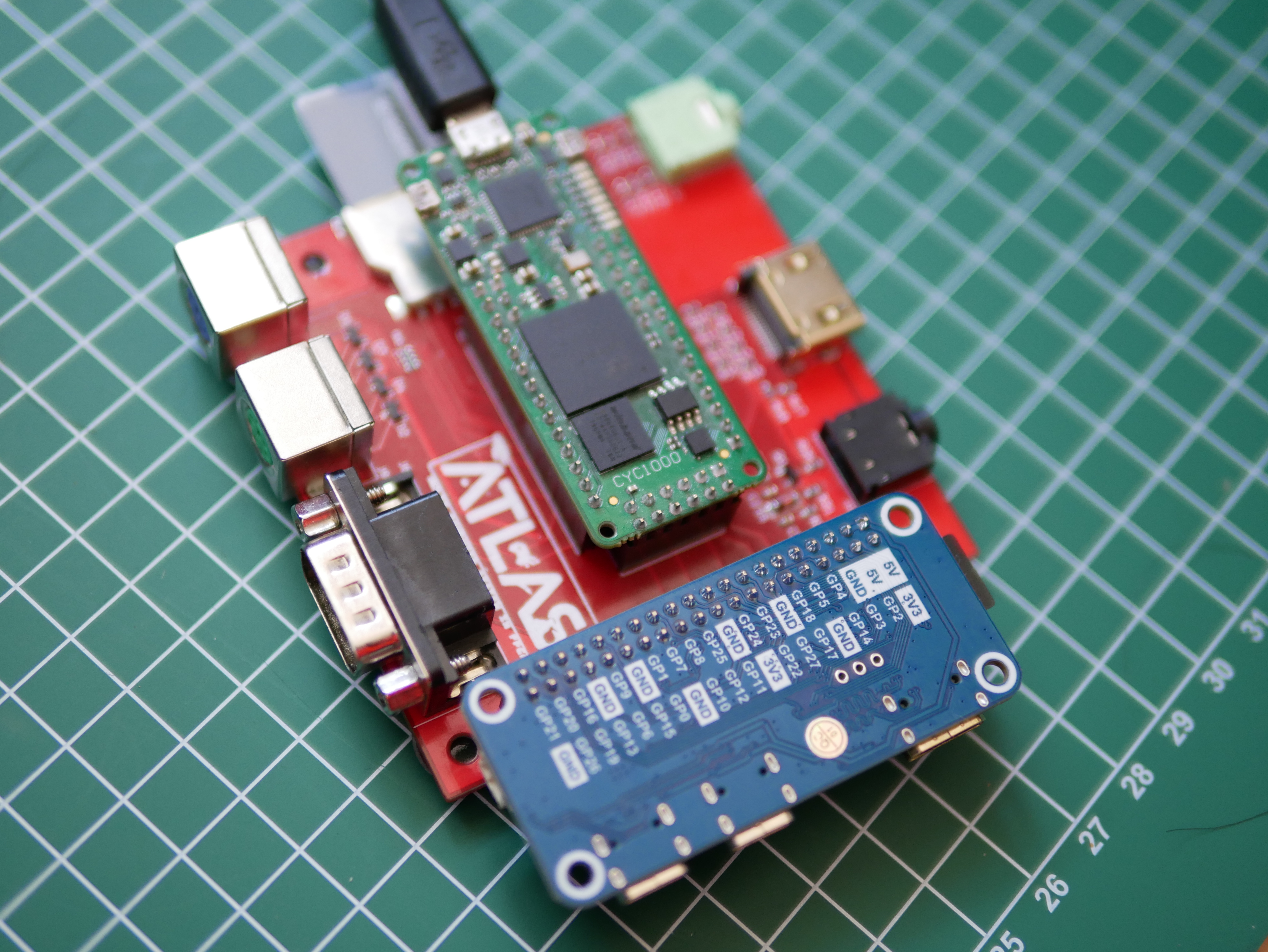

Vista superior inclinada:
Vista que muestra montaje 3 placas:

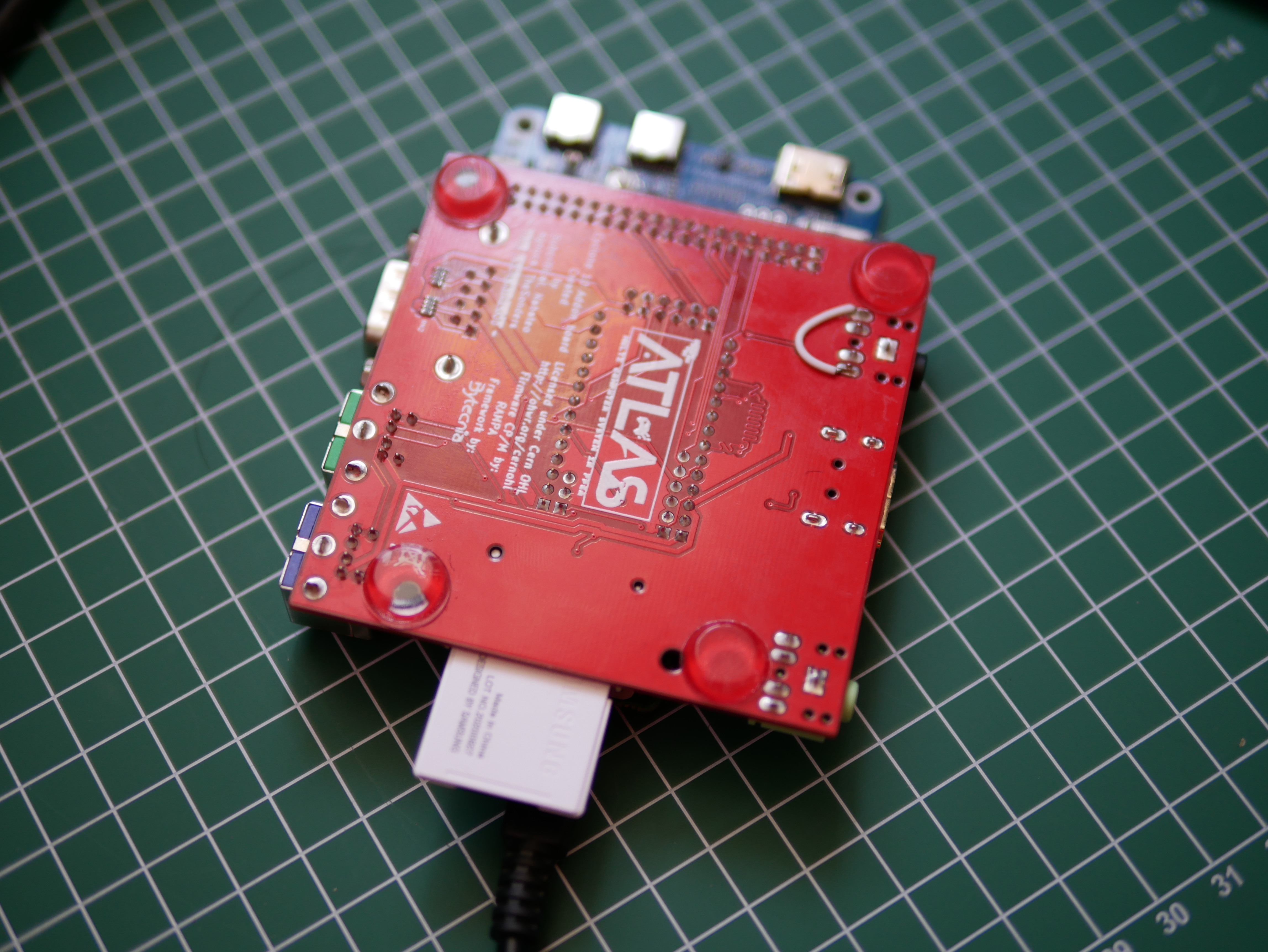

Vista cara inferior:

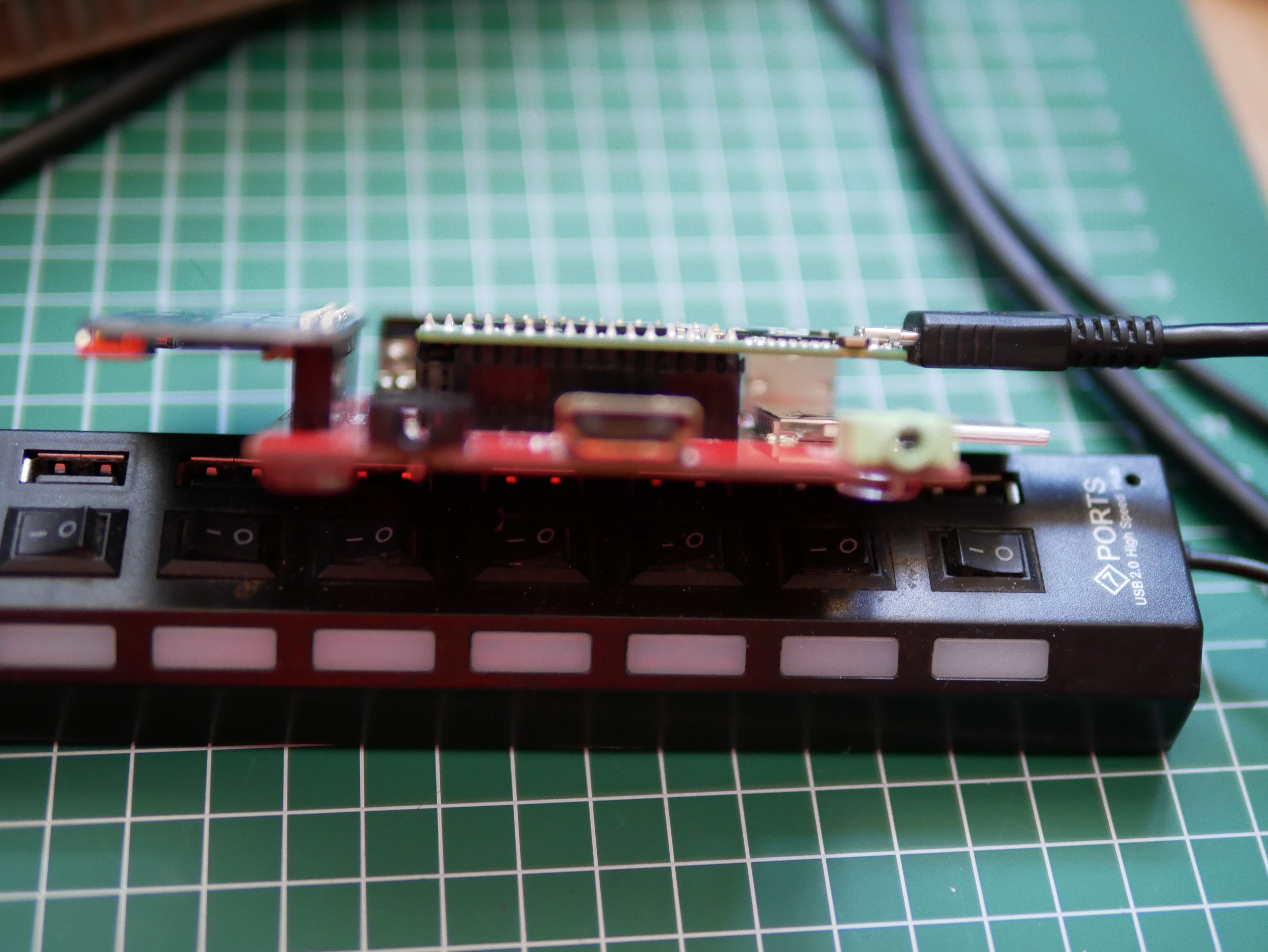

Vista db9 y ps2:

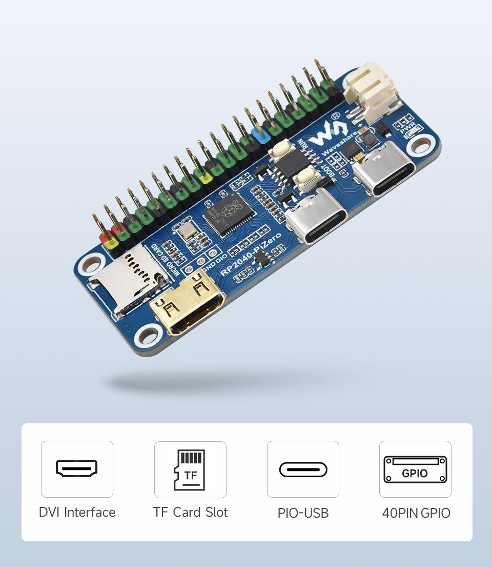

Hablamos de la RP2040-PIZero de Waveshare:
Características:
USB Type-C connector
for communication and program burning
PIO-USB port
for using as USB host or slave via PIO
DVI interace (Mini HDMI connector)
for driving DVI screen with HDMI cable
TF card slot
SPI interface communication
RP2040
dual-core processor, up to 133MHz operating frequency
W25Q128JV
16MB NOR-Flash
RUN button
reset button
BOOT button
Press it when resetting to enter download mode
Lithium Battery Header
PH2.0 header, for connecting 3.7V Lithium battery, allows recharging/discharging the battery
40PIN GPIO Header
Compatible with some Raspberry Pi HATs

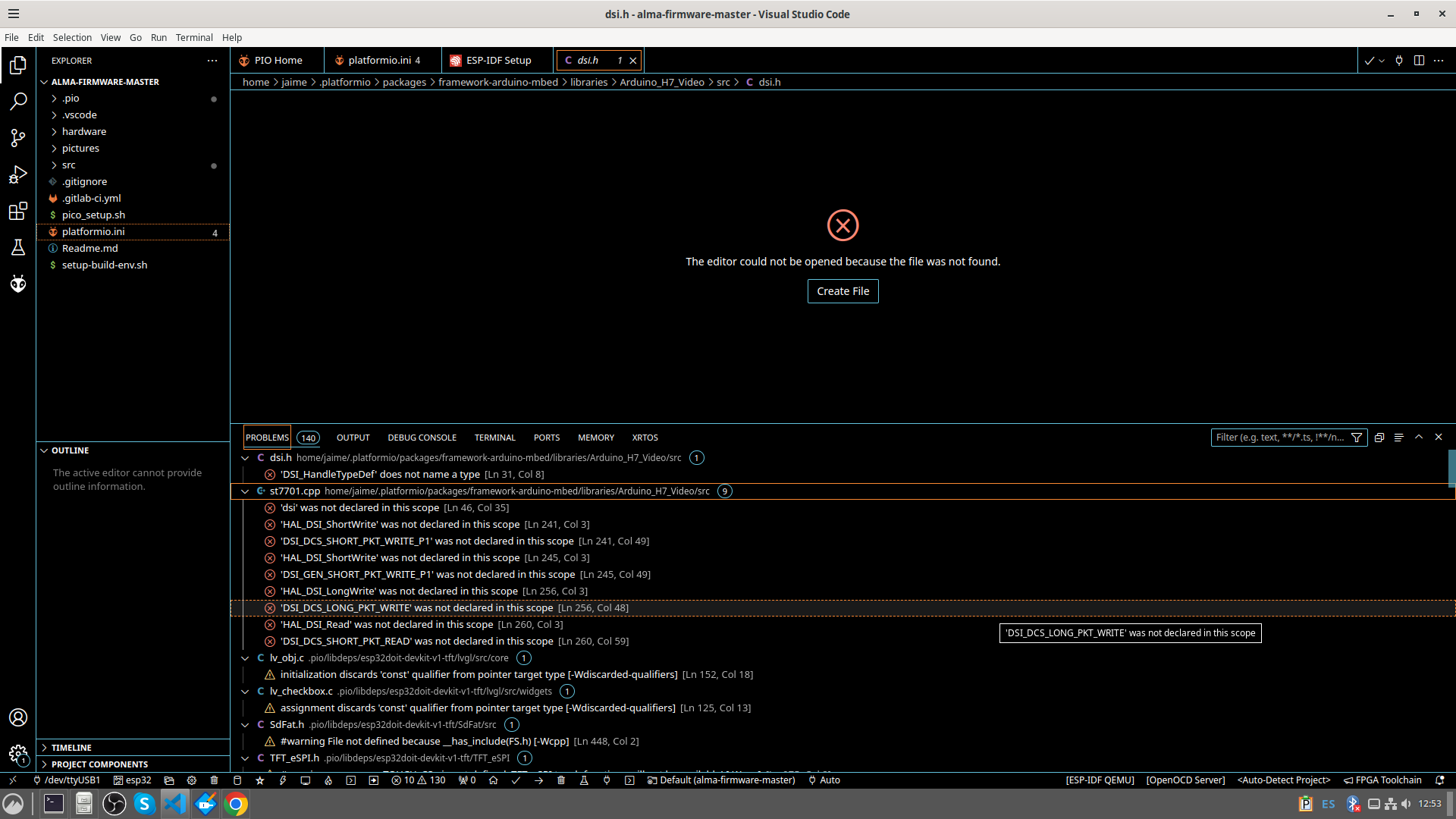

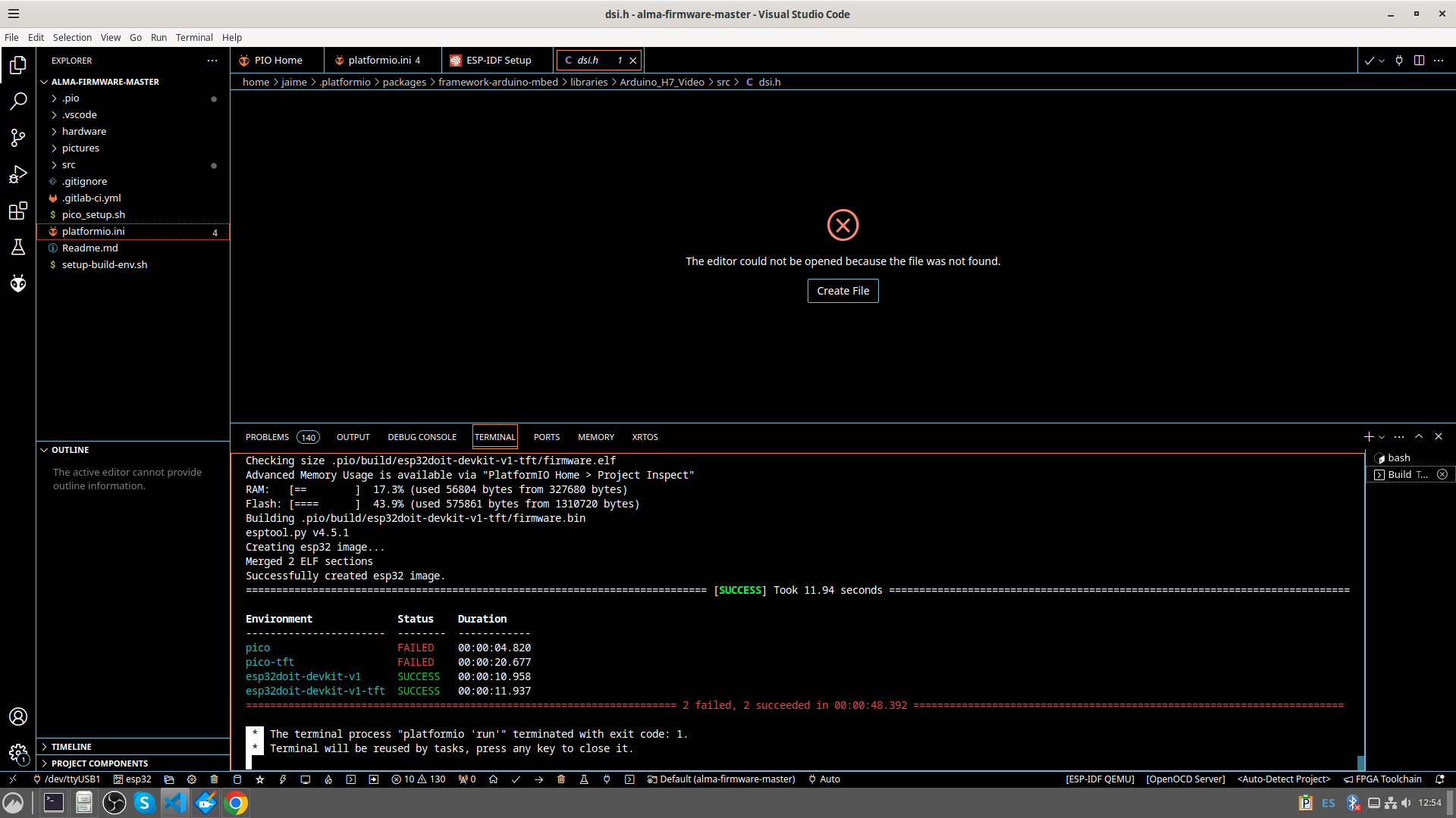

Errores proporcionados por Visual Studio Code, al generar los binarios para RP2040 y ESP32.
Pantalla que nos muestra que microcontroladores han llegado a compilar, tener en cuenta que hemos compilado todos los microcontroladores indicados en platformio.ini
