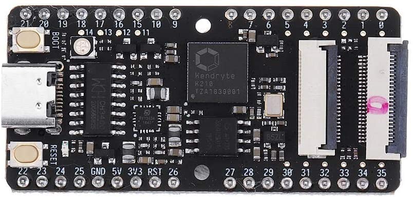

DESCRIPCIÓN DE LAS CARACTERÍSTICAS
CPU: RISC-V Dual Core 64bit, 400Mh ajustable Potente procesador basado en arquitectura abierta de doble núcleo de 64 bits con ricos recursos comunitarios
Soporte de depuración Interfaz UART y JTAG de alta velocidad para depuración
Interfaz GPIO Todos los GPIO conectados al encabezado 2 * 20 2.54 mm
Ranura para tarjeta Micro SD (tarjeta TF) Soporte Soporte de tarjeta autoelástico
Circuito de descarga con un clic Simplemente conecte el cable USB tipo C para completar el
descargar
Onborad CH340, que admite una velocidad de transmisión de 2 Mbps
DVP Conector de cámara 24P 0.5mm FPC conector
Conector LCD 8bit MCU LCD 24P 0.5mm FPC conector
Botón botón RST y botón USR
Placa maix bit:
https://www.seeedstudio.com/Sipeeed-MAi ... -2872.html

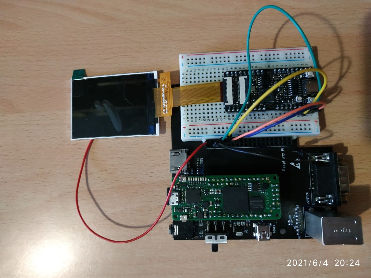

El estado actual es una prueba de concepto que carga los ficheros rbf alojados e la sd de la maix bit:
https://gitlab.com/deuteros/programrbf-maix
