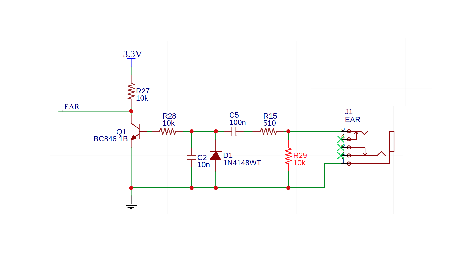

He encontrado un error en el esquema que aparece aqui:
https://github.com/AtlasFPGA/BASECARRIE ... AX1000.pdf
R28 pone que es de 1K, cuando realmente es de 10K
En cambio, el esquema que aparece aqui es correcto:
https://github.com/theexperimentgroup/A ... 0Board.pdf
Estas en lo cierto el esquema de referencia es el siguiente, se optó por integrar el ear del ZXUNO:
