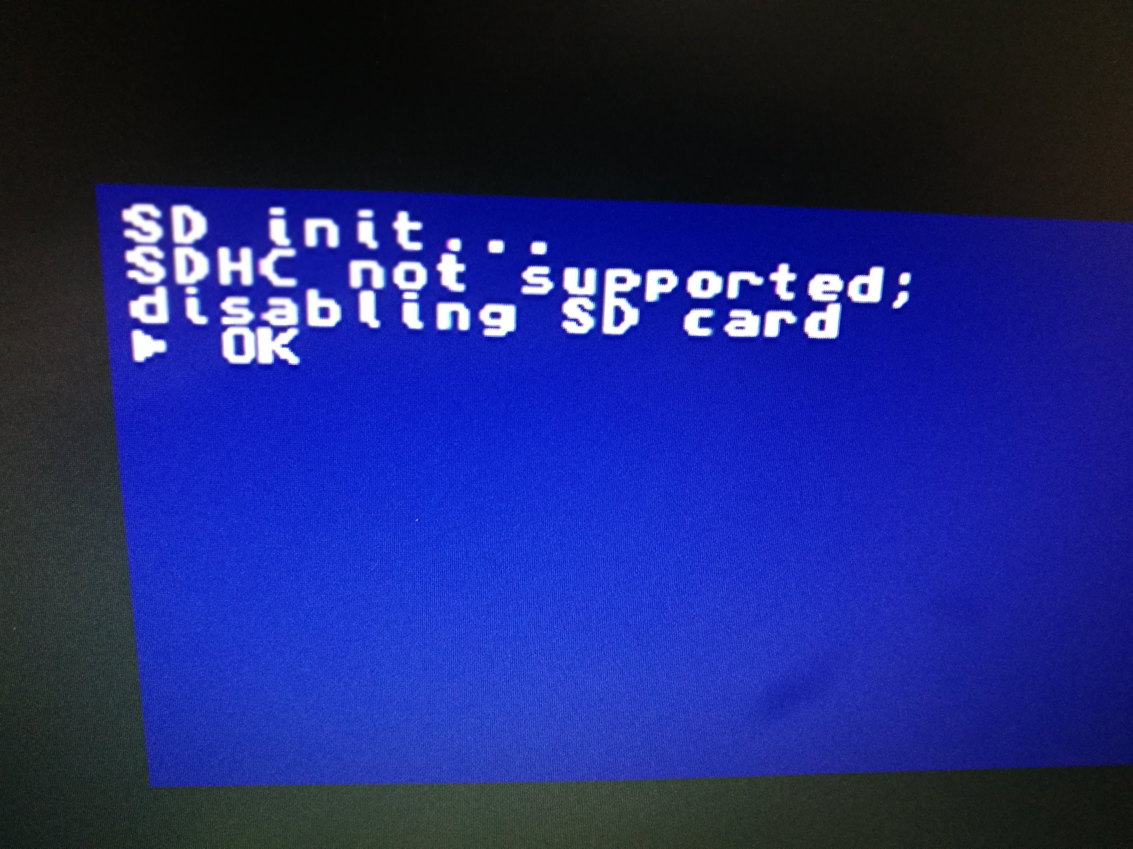

No sé si los fuentes son diferentes de la versión de Jepalza para unamiga, pero lo normal es que no funcione SDHC igual que en MIST o que la versión de unamiga que acabo de probar. El único core que conozco que funciona sdhc es el del italiano KDL para la OCM y Zemmix que en las últimas versiones también soporta FAT32.

En las pruebas, mientras creaba el core del UnAmiga, usé una tarjeta SDHC de 2gb, pero por que no tenía una de 4gb. Eso sí, formateada con el SD_Formatter que ya he comentado en mas de una ocasión, que es "mano de santo" a la hora de dejar la SD en su estado de fábrica.
