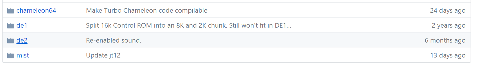

Mensaje por ManuFerHi » 24 Oct 2018, 10:09
Supongo que son estos fuentes de los que hablas
https://github.com/gyurco/fpgagen
Si te fijas en la imagen que dejo adjunta, el core de mist ya han actualizado hace 13 días el jt12 de Jotego y todos los cores están más o menos actualizados menos el DE1 que hace 2 años no ha tenido actualizaciones.
Lo suyo sería coger los fuentes de mist, cambiar el reloj principal a 50mhz en lugar de 27mhz y arreglar los secundarios, eliminar todo lo relacionado con el OSD de mist y reemplazar por el OSD ZPUFLEX, se puede ejecutar cualquier juego sin necesidad de usar el OSD ya que el core busca si existe la rom genesis.rom para lanzar un juego en el arranque. Bueno todo esto es fácil decirlo :D pero imagino que tiene mucho trabajo :?

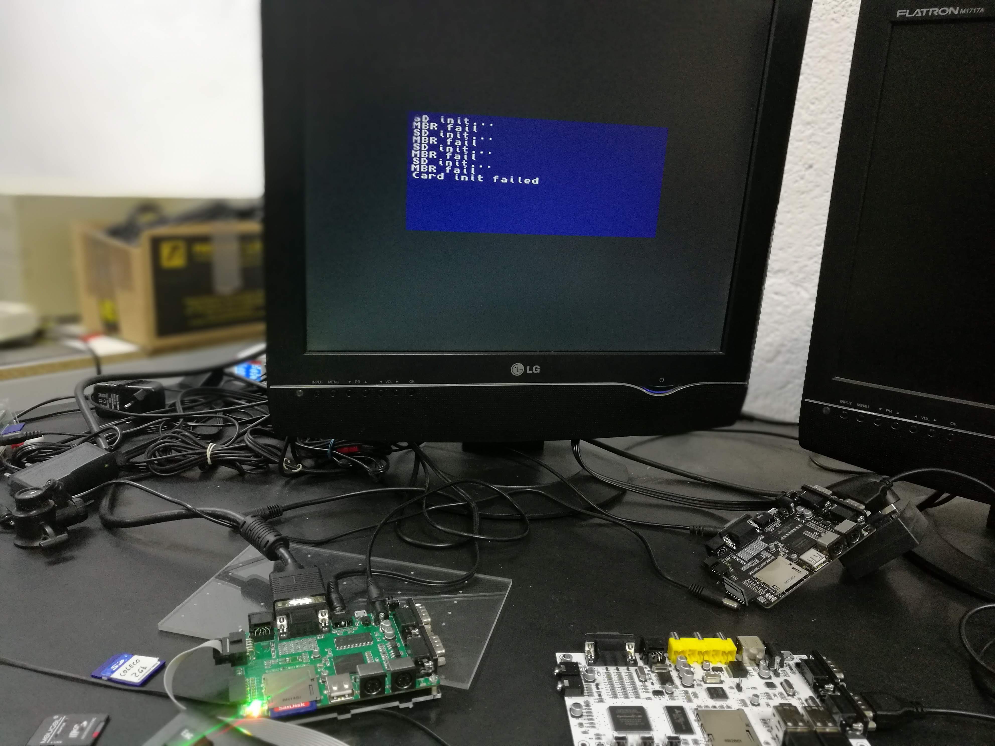

Mensaje por ManuFerHi » 27 Oct 2018, 23:27
Pues ya me he encontrado con un obstáculo que no sé superar, en teoría funciona todo, reloj de 50mhz, sd, teclado, etc. Se puede navegar por la SD viendo el contenido de ella, pero cuando elijo una rom se queda colgado esperando la carga, es como si el core tuviera la orden de recibir la información de la carga de roms por otra vía un lugar de por sd directo. Es una pena porque en teoría el core ya es funcional sólo que no me deja cargar la rom.
Dejo aquí las fuentes por si alguien quiere usarlas para continuar el trabajo. Hay 4 FPGAs en el proyecto, el que he editado es el de mist.
No me deja adjuntar porque es demasiado grande dejo enlace.
https://www.mediafire.com/file/mr5z5bn8 ... W.rar/file
