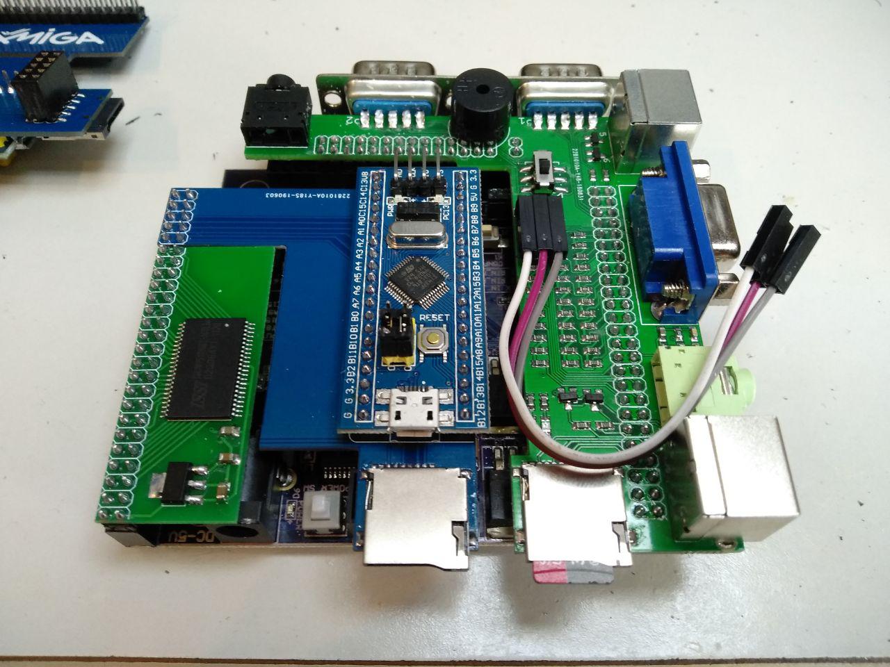

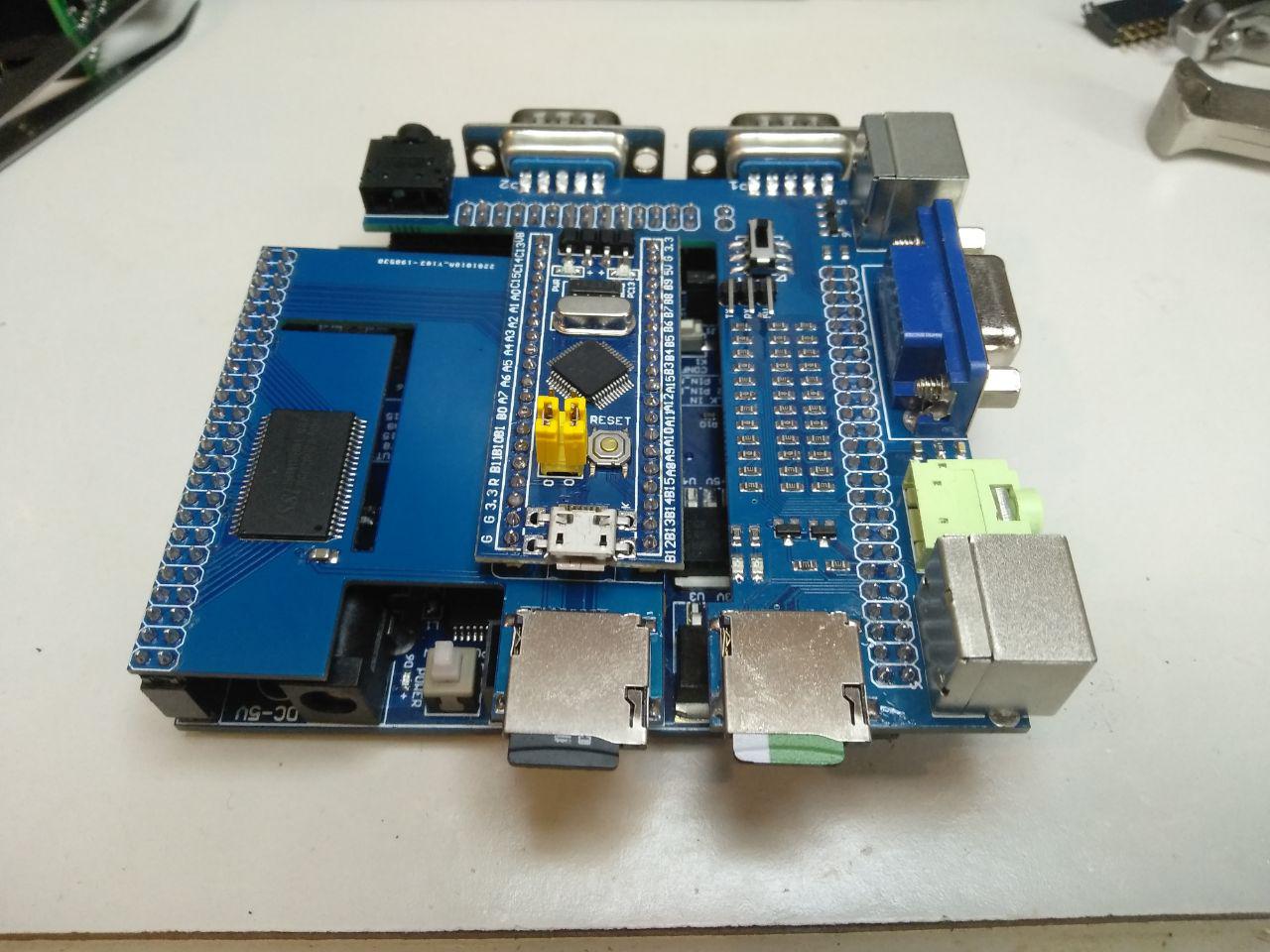

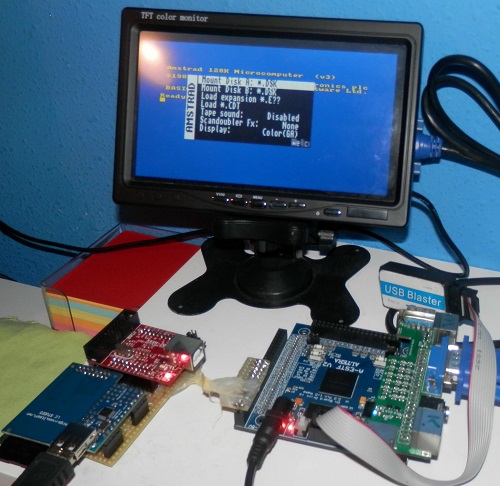

Tenía ganas de convertir el UnAmiga en una MIST a nivel "hard". Eso implicaba meter placas (chips) específicos del MIST, que permitan ejecutar código nativo de la MIST (hasta cierto punto). La placa que he desarrollado, es algo completamente nuevo e independiente del UnAmiga, pero que se apoya en parte en este sistema. Digo en parte, por que únicamente estoy empleando la placa "txapela" para las salidas como VGA y audio (y puede que los puertos de mandos de juego, pero por ahora, no los uso).
La SD empleo una independiente, por que en la MIST original, la SD va unida al ARM, y es este quién lo controla. Hice algunas pruebas, enviando la SD del UnAmiga directa al ARM, pero los resultados no me gustaron, y opté por hacerla como en la MIST, asi es compatible 100% (a nivel accesos a SD).
Esto que véis es un avance, aún estoy trabajando en mejorar o añadir cosas, pero esto va lento, dispongo de unas pocas hora a la semana para mi ocio, y hago las cosas con cuentagotas. Pero tal cual lo tengo ahora, funciona "casi" como una MIST, y CORES como el del Amstrad CPC 6128 con acceso a DSK ya funcionan plenamente. El del Atari ST también me ha funcionado, pero en este CORE me falla el ratón, no sé aún por que, quizás sea por que solo tengo un USB, y no reconoce dos dispositivos juntos en el mism puerto.
Mi gran sueño era el de tener tanto el Atari ST como el CPC6128, y ya los tengo, no creo que haga mucho mas allá de esto (eso digo ahora, luego, fijo que me "pico" y acabo haciendo mas cosas)
Estoy preparando la información de manera clara y limpia, para el que se anime a hacerlo.
IMPORTANTE: no doy soporte, ni acepto peticiones sobre este sistema o sus cores. Lo que haga, lo dejaré aquí si así lo creo conveniente. Es una forma de evitar repetir errores pasados. Esto lo hago solo por dar a conocer las posibilidades del UnAmiga

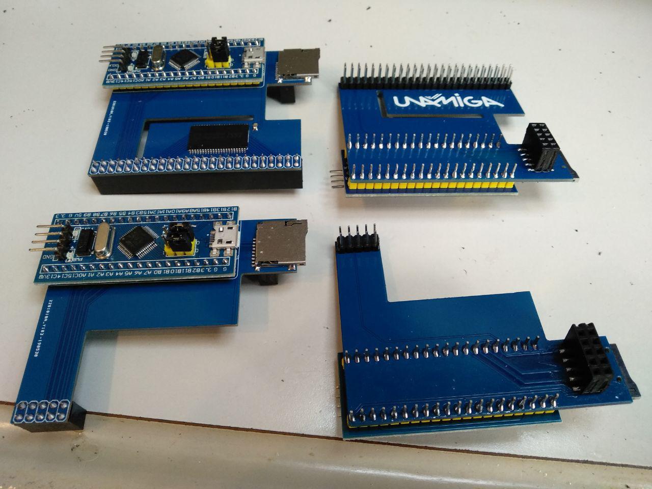

Enhorabuena por el curro. En el grupo de Telegram sacamos dos addons más: el de SRAM y el de Multicore. Según veo en las fotos usas pines de SRAM dejando libre el Multicore.
Yo dejé de vender UnAmigas completos. Solo vendo addons. Y en el grupo están encantados con este nuevo invento tuyo, por lo que seguramente (con tu permiso) tendré que vender un addon todo en uno que integre esto último que has creado con el multicore.

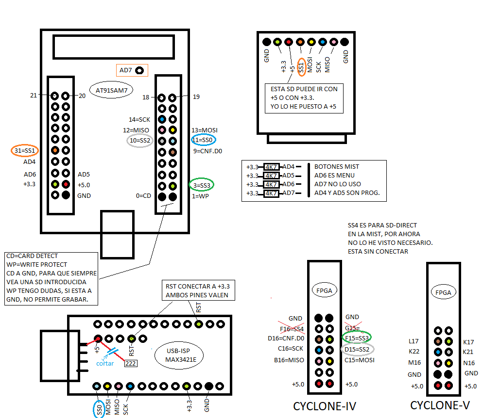

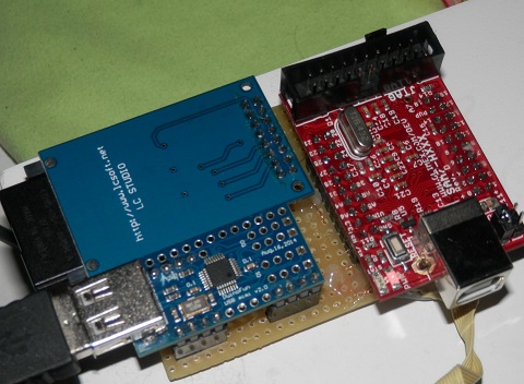

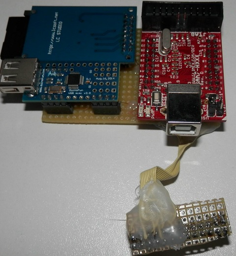

Elementos necesarios:
-----PRIMERO-------
Placa principal, ARM de ATMEL, AT91SAM7S256, yo la compré directamente en OLIMEX (entiendo que es original), pero a un precio elevado, de 35€ (con gastos):
https://www.olimex.com/Products/ARM/Atmel/SAM7-H256/
Pero luego, un compañero (Fran, no doy mas datos, por que no le he pedido permiso para indicarlo)
me dijo que había una mas barata en Aliexpress, a un tercio de lo que yo pagué, por solo 12€:
https://es.aliexpress.com/item/32826609 ... 2f01uWpreO
No es la misma, y cambian algunos pines, pero entiendo que es compatible 100%
Esta placa es necesario programar con el FIRM original de la MIST. Ver siguiente mensaje para ver cómo, por que , a pesar de ser fácil, tiene su complicación.
-----SEGUNDO----------
Lector de SD, esto, es para gustos. Yo he comprado uno con SD "normal" (no "micro") por tan solo 1€!!
Si el lector lleva pines WP y CD mejor, por que es mas compatible con el MIST, si no los lleva (como es mi caso), no pasa nada, se añaden puentes.
------TERCERO--------
Y por último, lector de USB a SPI, con Chip MAX3421E, solo 3€:
https://es.aliexpress.com/item/32735946 ... b201603_52
(nota, si lo buscas por separado, no busques MAX3421 por que no aparece casi nada, busca por "Host USB compatible con Google ADK para Arduino")
De esta placa, hay oficiales, y clones. Los clones han invertido por error, la serigrafía de los pines MOSI y SCK. Hay mucha info por la red sobre este fallo. Yo lo corroboro, por que miré los pines uno a uno, y realmente están invertidos ambos.
Imaginaros el problema que tuve durante días, por que no funcionaba. Le dí mil vueltas al tema sin saber por que no funcionaba. Hasta que leí lo del fallo. Fue cambiar un pin por otro, y a la primera funcionó.
Ademas, en estas placas MAX3421 Clón hay otro problema, y es que, vienen "atadas" a 3.3v fijos para alimentar el USB, lo que hace que muchos teclados no funcionen por que no loes llega los 5v. necesarios. En cambio, los ratones a 3.3v funcionan la mayoría.
La solución está en internet, en muchas páginas, pero resumo diciendo, que solo es cortar una pista y alimentar ese pin por separado a +5v.
Lo indico en el dibujo esquemático.
En total, solo 35+1+3=39€ (en mi caso, al comprar el ARM mas caro), pero si compras el ARM barato, solo 12+1+3=15 euros!!!!
Notas sobre el "esquema" (por llamarlo de algún modo, por que es un simple BMP hecho a mano con PAINT):
Su construcción es simple, lo mas importante, son los pines MISO, MOSI y SCK, por que deben ir de módulo en módulo, o sea, de la FPGA, al ARM, a la SD y al USB-MAX (no importa el orden). Luego, cada módulo SPI lleva su "SS", que son: (según esquema MIST)
SS0=USB, SS1=SD, SS2=FPGA y SS3=OSD-ATMEL-ARM. Luego, tenemos el SS4, que yo NO he conectado, por que es para acceso directo a SD desde la FPGA, para que algunos cores usen la SD sin pasar por el ARM, pero sinceramente, no he visto ningún core (de los que he probado) que lo use, por lo tanto, a pesar de que lo tengo reservado en el conector, no lo tengo cableado.
El MIST necesita pines de la SD llamados CD y WP (Card Detect y Write Protect), y como mi lector SD de un euro no lleva, tengo puenteados a GND (activos) el del CD, pero el del WP lo tengo "abierto", por que entiendo que de ese modo se permite grabar en la SD (no lo he probado).
La placa USB-SPI lleva un pin RST que activado es a +3.3v. En la placa Clón de 3€, he visto (y leído por la red) que DEBE estar siempre activo, o sea, puenteado a +3.3v para que se inicie siempre en modo 12mhz de velocidad (reloj externo). No sé si esto es cierto, pero lo que si es verdad, es que, sin ese puente a +3.3, la placa no se detecta por el ARM, y los USB no funcionan. Por lo tanto, puente a +3.3 "con la clónica", por que con la oficial debe de llevar un "pull-up" con resistencia y no es necesario.
Hablando de "pull-up", la placa MIST lleva tres pulsadores y dos puentes en placa. Realmente NO SON necesarios para nosotros, peeerooo... si no los llevamos a +3.3 (con resistencias de 4k7, 4 en total), el menú se vuelve inestable. Sin el "pull-up", al entrar al menu con el teclado USB (tecla F12), una de cada tres, se sale del menú sin motivo. Por eso, en la versión final he añadido las cuatro resistencias, a los 4 pines AD de la placa ARM (AD4 al 7). Y de paso, he puesto dos pulsadores y dos puentes. Uno de los pulsadores es MENU (AD6), el otro es programable por el CORE (AD7), y los puentes son AD4 y 5 son para programación de la placa ARM desde su conector o para depuración (por ejemplo, el AD5 puenteado, hace que el core del Atari ST aparezca un contador de direcciónes.)
Sinceramente, solo veo útil el del Menú. El resto, no pondría nada. De hecho , el AD7 "NO" lo tengo conectado (pero si llevado a su R4k7) por que en la placa olimex ARM mia, el pin AD7 está "fuera" del conector, y es necesario soldar un cable aparte, y como no lo uso, no lo he soldado.
En cuanto a alimentación, se puede hacer TODO a 3.3v, pero como ya he comentado, hay teclados USB que no funcionan a 3.3v. Y luego, si lo hacemos todo a 3.3, la placa FPGA se resiente del consumo. Por eso, es mejor como he hecho yo, que es, usar el regulador de 5v a 3.3 de cada módulo. Los módulos de SD y ARM, ambos llevan regulador a 3.3, por eso, los alimento a +5v. cogidos de la FPGA. En cambio, la placa USB-SPI solo funciona a 3.3v, pero cortando la pista indicada, puedo meter 5v. directos al USB, y la placa alimentarla a 3.3v, cogidos del propio ARM (de su salida de 3.3v)
El RESET "no" lo he conectado. En la MIST hay un pulsador RST para todo (FPGA, ARM, MAX3421), pero yo no los uso. Para mi, resetear es "apagar y encender", mas sencillo, menos cables.... (así de simple)
El conector que he preparado para la FPGA, es compatible con la IV y la V (las de "aliexpress", claro).
Y de eso precisamente hablo ahora, de las FPGA: compilar CORES de la MIST para este "invento mio" es ultrasimple.
Coger los fuentes de la MIST, cambiar de FPGA (de cyclone III a cyclone IV o V), cambiar reloj de 27 a 50mhz, y poner estos pines:
Aquí indico los de la Cyclone IV del UnAmiga con la "txapela" de Antonio Villena, para tener acceso a la VGA y al sonido. El teclado, lógico, sería por USB, lo mismo que los mandos de juego.
Los pines mas importantes y distintos a lo conocido, son los "compatibles" SPI del MIST
Nota: no se pueden subir cores con el menú, por que no está cableados los pines JTAG de la MIST. Es mas, juraría que no se puede, por que uno de los pines queda oculto bajo la FPGA (si me equivoco, corregidme), pero se podría intentar, mirando el esquema MIST, se pueden llevar los cables del ARM al JTAG, y ver que pasa. (quizás un día me anime yo ha probarlo)
actualización:
comentar, que para "compilar" (sintetizar) un core propio de la MIST, ademas de los pines indicados aquí arriba, y de cambiar el reloj "clock_27" por uno de 50, probablemente, haya que añadir un "reset" a la línea que corresponda dentro del código. En este caso, yo he llamado "botones" a los dos pulsadores de la FPGA. Sería añadir a la línea que sea, esto: " || ~botones[0]" para que ademas de los puntos de "reset" del core, como el del OSD, o el botón físico de la MIST, tengamos el nuestro.
Ejemplo, en el core del "PLUS_TOO" (el del mac128), la línea original es:
Y al añadir "nuestro" reset:
Si os fijáis, en el original tenemos un "buttons[1]" que es el boon de reinicio de la MIST. Este botón lo podemos añadir físicamente en nuestra placa, o usar los de la FPGA, que es mas sencillo.
Y creo que está todo explicado....
(bueno, una cosa mas, que los USB se pueden enchufar en "caliente", o sea, puedes arrancar un juego de CPC usando el teclado, y cuando el juego está en marcha, cambiar el teclado por un mando USB, y funciona)

Aquí, foto del "esquema". (y Perdón por el tochón de texto que he soltado encima de este mensaje, pero una vez que empiezo, no paro...)
NOTA: me pasa lo mismo con las fotos, no puedo subirlas a mi web, algo la tiene bloqueada para escritura. Mientras busco una solución, la dejo en GDRIVE.
NOTA2: Espero haber hecho bien el esquema, por que lo he llevado del papel escrito a lápiz, al dibujo, ademas, de tener que hacerlo inverso, o sea, en el papel lo tengo todo visto por abajo, por las soldaduras, y en el BMP lo he trasncrito visto por arriba. Espero no haber colado ningún pin.
