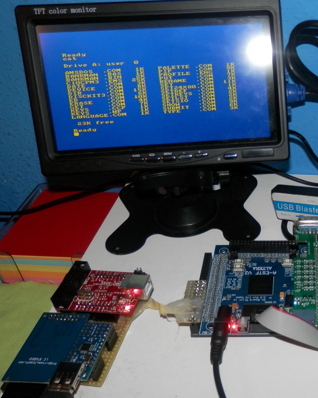

Mensaje por jepalza » 06 Oct 2019, 19:27
Amstrad CPC 6128 con acceso DSK de Renaul Hélias, versión MIST
Amstrad_Cyclone_IV_MIST.rar
(183.93 KiB) Descargado 2867 veces

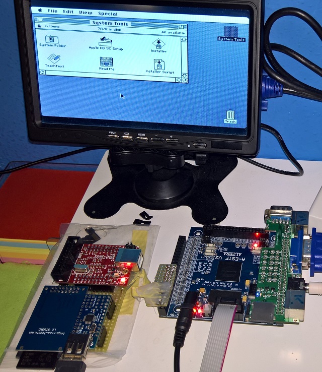

Mensaje por jepalza » 06 Oct 2019, 19:36
Mac Plus 128 versión MIST
Nota: creo que por un fallo presente en la MIST original, este core no permite acceso al HD virtual con ficheros IMG. A mi no me funcionan por mas pruebas que he hecho, y he encontrado algunos comentarios de gente a los que ocurre lo mismo (https://www.facebook.com/groups/1501669 ... %22R%22%7D )
plusToo.rar
(122.92 KiB) Descargado 2813 veces
